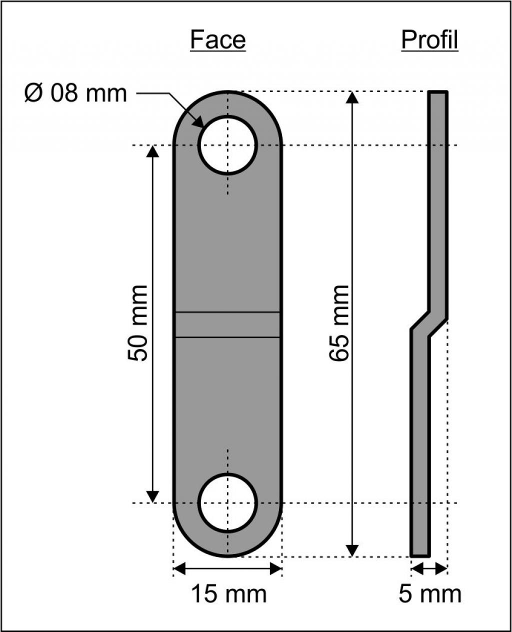

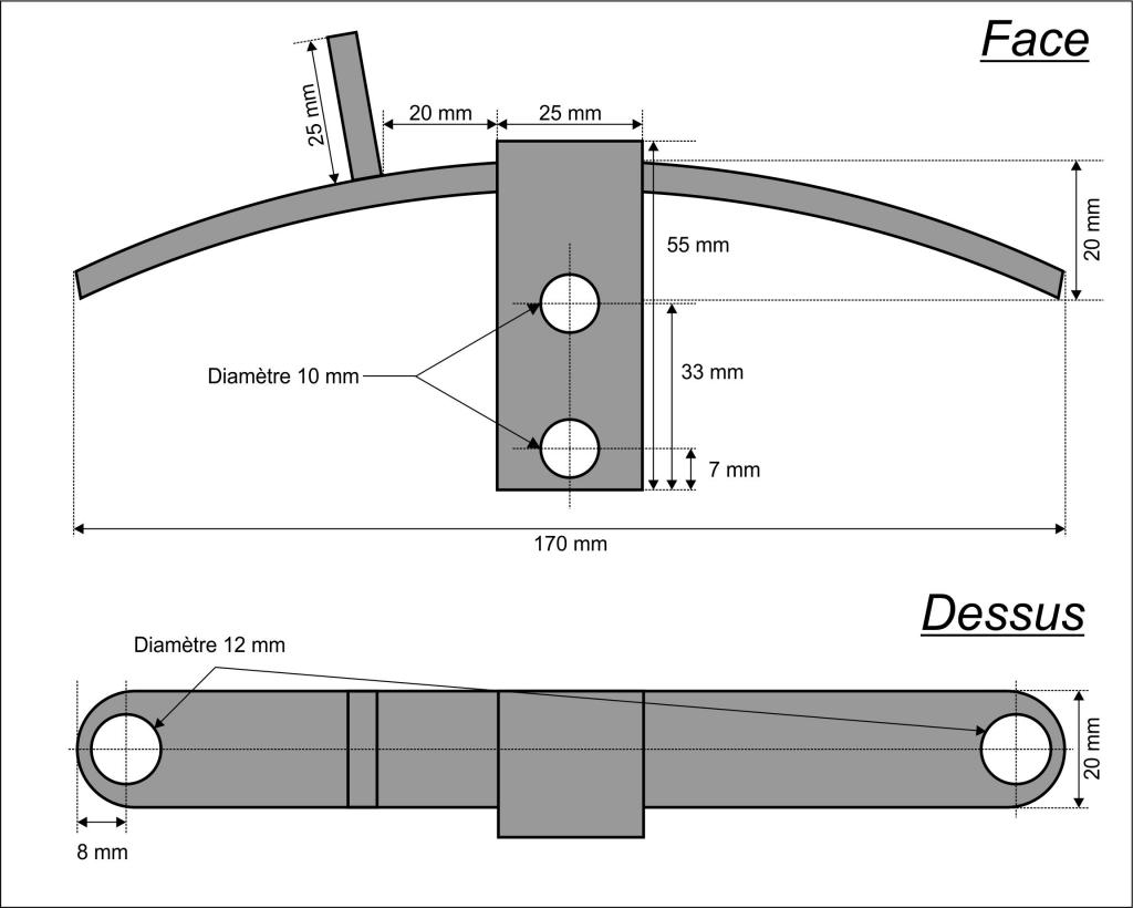

Pour ceux qui viendront sur ce post pour avoir des infos voici les côtes pour une coil and ignition relocation ou relocalisation de la bobine et de la clé.
J'ai rien inventé c'est portoss sur un autre forum qui l'a fait (un grand merci à lui)
Et biensur avec la reloc il faut prévoir le tank lift sinon ça passe pas.
Toujours du meme forum et du meme portoss(grand grand grand merci à lui)
Y a plus qu'à trouver des gens qui vont pouvoir me le fabriquer parce que moi j'ai pas de matoss
Bon bricolage....

les plans ont déja été diffusé sur le forum par CSB
je les remets sur ce topic

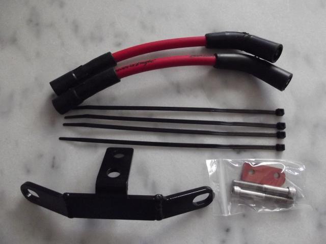

J'ai un collègue Américain qui m'a prêté son adresse APO pour l'occasion. 0 euros de FDP et de taxes.
J'ai donc commandé la patte de délocalisation et les câbles de bougie:
