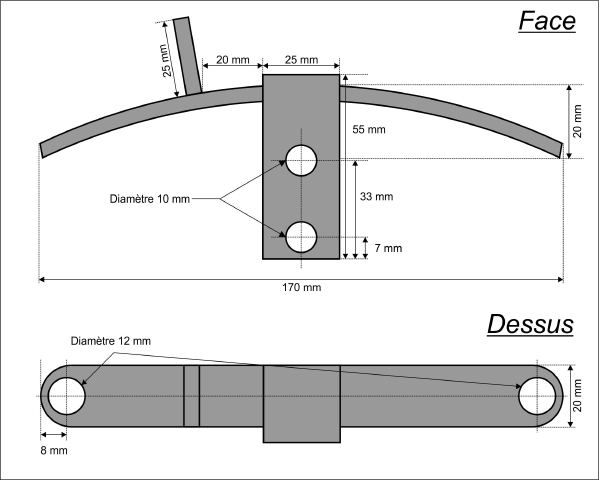

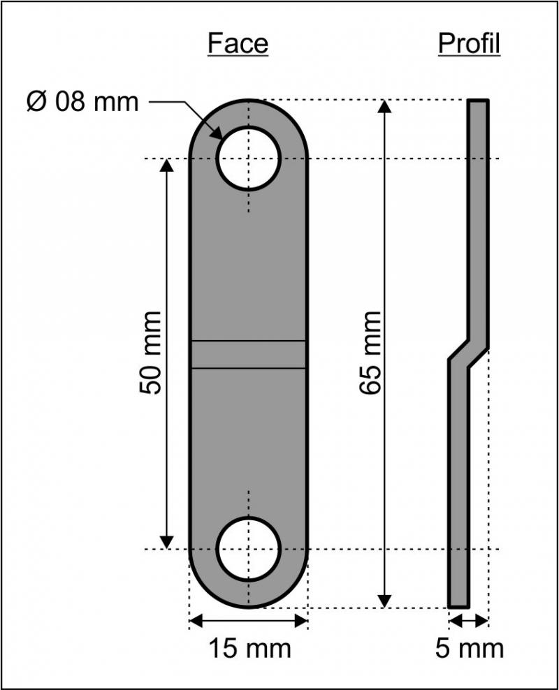

Pour ceux qui viendront sur ce post pour avoir des infos voici les côtes pour une coil and ignition relocation ou relocalisation de la bobine et de la clé.
J'ai rien inventé c'est portoss sur un autre forum qui l'a fait (un grand merci à lui)
Et biensur avec la reloc il faut prévoir le tank lift sinon ça passe pas.
Toujours du meme forum et du meme portoss(grand grand grand merci à lui)
Y a plus qu'à trouver des gens qui vont pouvoir me le fabriquer parce que moi j'ai pas de matoss
Bon bricolage....
serieux ça vaut combien C'est bon ça C'est bon ça Mort de Rire du plat 5 acier ou inox une meule hop un disque a tronçonner une perceuse Nul à chier
