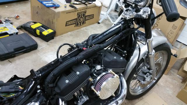

Pour le passage de gaine ça se fait en prenant son temps, un peu de matériel, et un peu de demontage.
Pour faire un faisceau propre et facilement plaçable, il fait retirer les connecteurs, mettre les broches une à une ensemble (male/femelle) en verrouillant avec de la gaine thermique, tu places le tout dans de la gaine f6 et zou

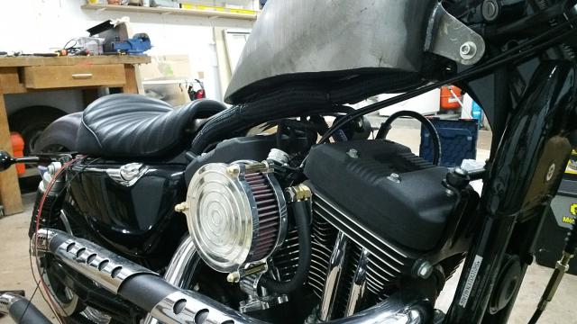

Une idée de ce que ça donne sur la mienne
Et avec le reservoir posé
Et avec un 17l tu le verras encore moins, et pas besoin de rehausse, faut juste bien dissocier ton faisceau et bien réfléchir comment faire passer les cables Okay

Pas mal comme tu l'a fait toi!!! Bon le passage est sur lencoté et pas sous le réservoir mais c'est super propre!!!

Le passage sur le côté est obligé si tu ne veux pas relevé le réservoir, ce que je ne voulais vu le réservoir qui est prévu Okay
