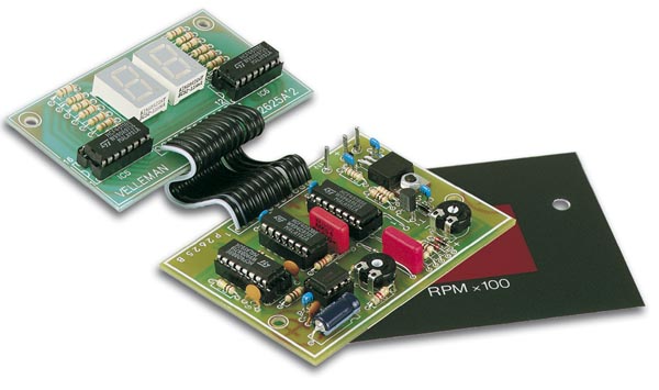

une question, comment savoir si le compte tour est compatible, j'ai récupéré un compte tour en kit Velleman
http://www.velleman.eu/products/view/?id=9060
Ce ne serait pas pour l'instaler de façon permanente, mais dans l'optique de règler un Tfi Dobeck de manière plus précise et sans devoir en acheter un puisque je l'ai
Quelqu'un a une idée Wink
