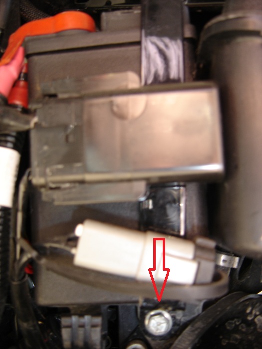

Bonjour à tous,
Tout d'abod, je préfère vous prévenir je suis novice en mécaniqe....
Voilà mon deal, j'essai de sortir la batterie de son emplacement pour trouver le cosse négatif. J'ai enlevé la selle : impossible on ne voit pas la batterie
En passant par le coté, j'ai vu qu'il y avait un vis a enlevé mais je n'ai pas réussi à dévisser : connaissez vous l'outils qu'il faut SVP ?
Ce seul vis suffit-il à enlever totalement la batterie ?
D'avance Merci

C'est cette vis là qu'il faut dévisser :
Une p'tite photo vaut mieux qu'un long discours ! Okay

Bien tu m'as devancé, je cherchais une tof à lui mettre Okay
