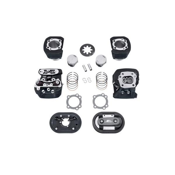

Voila après avoir lu les 7 pages, chez Harley il existerait 2 kits, le 29784-07A et le 30003-10 et d’après ce que j'ai compris, l'un serait noir (comme l'origine) et l'autre noir "surligné" donc j'aurai voulu savoir si quelqu'un avait des photos de l'un ou l'autre kit (et lequel c'est).

Si tu veux avoir les cylindres noirs comme d'origine c'est le kit 30003-10, kit conversion pour passer en 12. Okay J'ai changé la transmission, moi aussi j'avais l'impression d'être sur une moto de cross, le pignon en 38 dents réf: 40290-04A chaîne réf: 40147-04. Wink
le kit comprend aussi les culasses. Okay

J'aime bien le kit noirs avec liseret (j'ai vu sur le net ce que cela donne) .
après, y a t'il que le pignon de 38 qui existe ? (donc je suppose que l'on a un pignon de 34 d'origine) .
