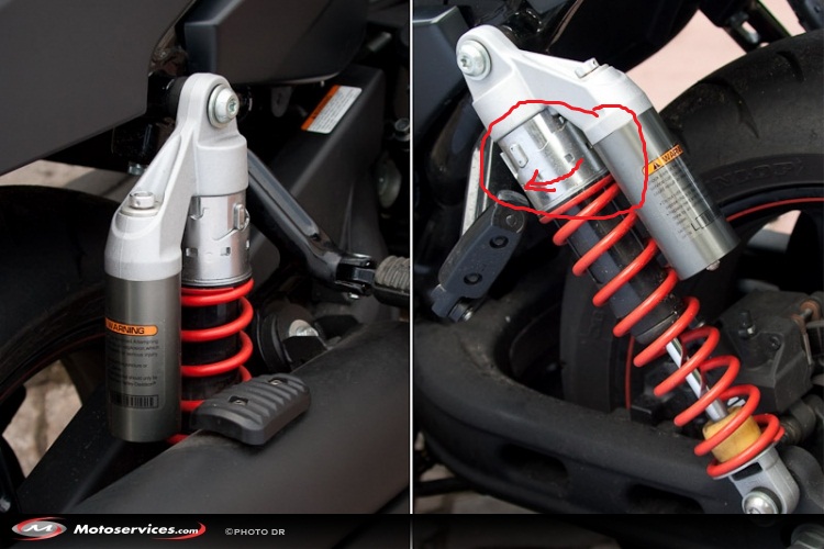

Bonjour, a y est je suis l'heureux possesseur d'une xr1200x de 2010 depuis 1 semaine ( bon je peux pas trop rouler pour l'instant mais bon, vivement les beaux jours...), équipée en stage 1, noir mat ( les liserés orange rouge autour des roues, put..n quel classe), le bruit (vance and hines) les vibrations. Enfin bon, quelqu'un pourrait il m'expliquer le réglage à faire sur les suspension arrière? La personne qui me la vendu ma dit qu'elle était réglé pour son poids (70 kilos) et moi j'en fais 80 et je compte enmener ma copine de temps en temps.... Je ne trouve rien sur Google... (suspension arrière showa avec bonbonne à gaz...) merci d'avance pour votre aide...

pour le réglage en duo tu tourne la bague avec une clé qui a due t'être fournie 1 ou 2 crans suivant tes sensations, attention pour revenir au réglage initial toujours tourner dans le même sens

Tu as une autre molette au dessus du réservoir à gaz pour durcir ou non les amortos.
Maintenant je te déconseille de trop trafiquer tes amortos, le réglage parfait c'est dur à obtenir pour l'utilisateur lambda. Maintenant pour le duo, si tu y vas en mode balade, ne touche à rien.
