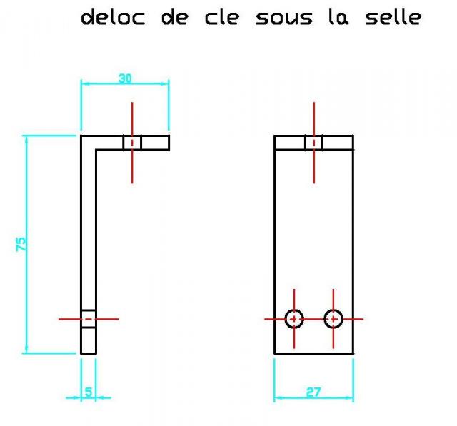

c'est sympa avec la clé sous la selle, y a personne qui aurait une jolie photo de la piece en question ??
je parle de la piece de reloc du neiman...je me serai bien penché dessus pour la fabriquer si y a moyen

Après moulte et moulte recherche j'ai fini par avoir l'info.
C'est juste une équerre toute simple j'essai de t'envoyer en MP le plan que l'on ma donné. Okay

Bavmorda 1 tu m'as devancé, je comptais l'envoyez à shazz

Par contre y a pas les côtes pour les trous fab ?????
C'est pas grave on va attendre que shazz est fabriquée la sienne et je ferais une mise à jour.

j'ai deja trouvé une equerre acier de 4mm d'epaisseur
faut aussi peser a un petit ergot pour eviter que le neiman tourne sur son axe
par contre pour moi sous le selle ca va pas etre possible car j'ai une selle solo a ressorts Mr. Green
mais je pense avoir trouvé une fixation proche, j'attends quelques remontées de T° et je fabrique ca rapidos Okay

Bien vu Bavmorda1, en plus ton schéma est carrément plus visible que mon brouillon fait main Okay mais moi et l'informatique c'est une longue histoire.Les trous font 6 mm de diamètre et leur entraxe est à 8 mm de chaque coté de la pièce, mais un seul est utile.Pour celui situé en haut de la piéce même diamètre et axe au centre.Je joins des photos shazz, c'est toujours plus parlant qu'un schéma.
