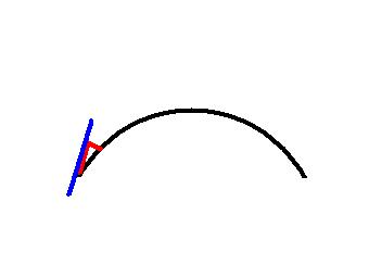

Si quelqu'un possede ce support de plaque ou équivalent (version non pyramidale), j'aurais aimé avoir les cotes de la partie support L x l (entouré en rouge, a priori c'est un carré) ainsi que les deux hauteurs afin de calculer l'angle.

J'ai une plaque comme ça, la version non pyramidale. Pourquoi cette question vu qu'il y a des calles en caoutchouc livrées avec pour régler l'angle justement.

En fait c'est la version non pyramidale qui m’intéresse mais pas trouvée de photo correct.
Je pense ne me servir que de la cale plate pour faire tampon. L'idée c'est de la fixer a l'envers en lieu et place de l’éclairage de plaque sur la bavette de l'Iron, car pas envie de percer le garde boue.
Montage sur GdB cale plate:
Montage sur bavette cale plate:
Les cote m’intéressent pour voir si ça passe en lieu et place de l’éclairage d'origine.
Après faut que je réfléchisse pour l’éclairage de plaque par dessus mais je pense qu'avec une barrette de LED ça doit le faire
Dim 12 Fév - 09:44 (2012)

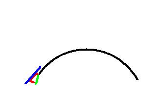

je pense que l'ideal serait même de fabriquer un support de plaque plat et de le monter sur la cale caoutchouc incliné. Mais pour trouver la cale seule.....

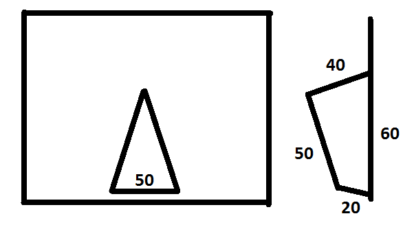

J'ai la version non pyramidale mais avec une embase triangulaire et plus haute que sur ta photo (ref HD 60280-07), est ce que les côtes t'intéressent quand même?

Yes donne toujours,ca me donnera une autre idée.
 j'avais pas vu ce modele, mais le manque d'inclinaison risque de laisser la plaque trop droite.
A voir

Message Support de plaque Répondre en citant
Le carré fait environ 52mm de coté.
En haut, entre la plaque et la cale 24mm et en bas entre la plaque et la cale 15mm.
Il faut rajouter l'encastrement que j'ai pas pu mesurer mais pour l'angle ça change rien.
Okay
Merci a toi hdmanillac
J'ai plus qu'a descendre avec le metre ruban et mettre les neurones en route.
Va juste attendre un peu moins de fraicheur

Sportster78
Inscrit le: 23 Avr 2011
Messages: 424
Localisation: Yvelines
A voir
Et voilà Wink
XL 1200N Nightster
Dim 12 Fév - 11:50 (2012)
Là, y'a du croquis Mr. Green
Merci a toi également Sportster78
Vais étudier les 2 systèmes, voire faire des gabarits pour le visuel, et commander après. Pis va falloir que je trouve le moyen de déchromer, voir de peindre par dessus.
Avec le tien monté a l'envers, la plaque sera plus basse sur la roue, avec l'autre, plus moitier moitier roue/GdB

Voici 2 exemples si ça peut t'inspirer :
la première (la mienne) avec une embase haute et inclinée (celle de mon croquis) qui permet de redresser la plaque plus vers la verticale
la deuxième (un membre du forum je ne sais plus qui Rolling Eyes d'ailleurs j'aime beaucoup son brelon Okay ) avec une embase de faible hauteur montée sans entretoise qui permet à la plaque d'être plus "collée" au garde-boue
