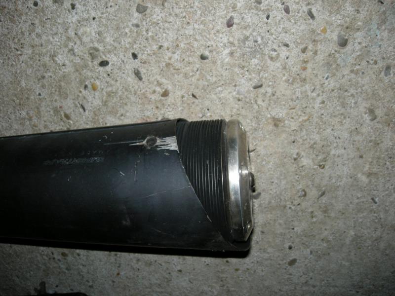

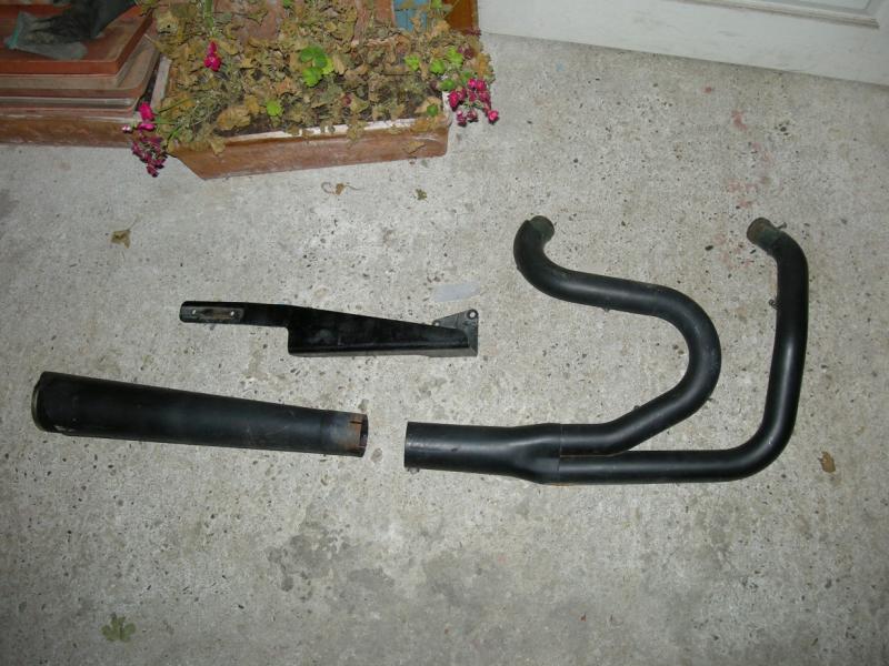

Voilà comme je l'avais dit quand j'avais acheté mon night, l'ancien proprio m'a laissé en plus un pot 2 in 1 Supertrapp que voici.
Il est pas en excellent état mais j'aimerai l'identifier. J'en appelle donc aux spécialistes de supertrapp s'ils peuvent m'aider à l'identifier !

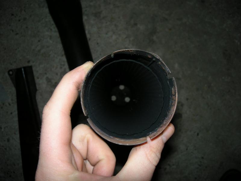

Sur une des photos, on peut voir que l'intérieur du "silencieux" est complètement vide. est-ce normal ?
Ensuite à l'extrémité, il y a cette sorte de "volet" qui a l'air de permettre de boucher plus ou moins les trous avec un sur une des ouvertures , une sorte de butée ...

C'est un Supertrapp Supermeg avec un embout bizarre hors catalogue...
Effectivement il n'a pas l'air bien neuf... pourtant la meilleure ligne en terme de perf sur un Sportster stage1 (et pas la moins chère... Shocked )

Est'ce normal qu'il y rien dans le silencieux ?

Effectivement si ils sont vides il y a un truc qui cloche.. Normalement tu as une chicane dans l'extremité du silencieux démontable pour changer la laine de roche. Si ils sont vides tu te retrouves avec deux pauvres tubes type V&H et là .... ben t'as plus de couple Smile)
Si ils sont vides le proprio a du les bricoler comme un gros amateurs des familles, tu peux les balancer...

Je serais toi, je cherche une chicane en aftermarket, poncage peinture ! et tu as une super ligne !

Sur les Supertrapp, ce sont les disques qui font office de chicane et qui permettent, avantage notable, de moduler le bruit en fonction de leur nombre : plus on met de disques, moins ça fait du bruit... Wink
On peut donc obtenir le bruit qu'on veut... Okay
L'embout est un accessoire supplémentaire qui permet, une fois qu'on a trouvé le bon bruit en ajoutant des disques avec l'embout fermé, de pouvoir facilement faire un peu plus de bruit (concentre ou autre...) en ouvrant simplement l'embout avec une clé, plutôt que de redémonter des disques... Okay
Perso, je trouve que ce modèle long, bas et droit est moins joli que l'ancien qui était plus court et un peu relevé vers l'arrière... (d'ailleurs, il me semble que sur la 2e photo, on voit que l'extrémité a frotté...)
