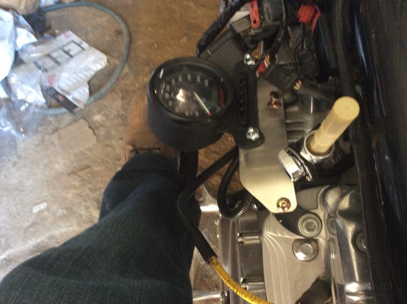

Pour être précis , il y a 8,3 cm entre la patte de fixation du rese et son bord, mon support à un déport de 9cm donc juste ce qui faut pour être visible mais il ne tiendra pas le choc , trop de déport pour un seul point d'encrage . Il faudrait le fer en acie ret j'ai pas ce qu'il faut pour le travailler correctement .
Mais joie des carbu j'ai trouvé une autre solution entre les cylindre , en réutilisant la patte de fixation du starter qui lui va changer de place Okay
Mar 19 Mai - 11:43 (2015)

Allez travail du matin , ma nouvelle patte de déloc , montage a blanc

Pour le coup, ça parait mieux!! Mr. Green
Peut être un poil large, mais bon, il faudra voir avec le bidon posé!!

Bof, j'suis pas fan. En plus le compteur à l'air penché vers l'avant avec le cylindre non ?

Ca penche parce que pas visser mais juste poser , pour la largeur c'est moins large que ceux du commerce Mr. Green
