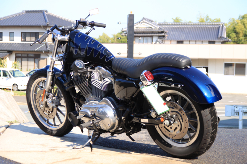

Yep j'ai piquer une photo a Depart Mr. Green
Quelqu'un a une idée de comment il a fait pour mettre .... a ce qui me semblerais a son compteur d'origine
le mettre sur le coté Question

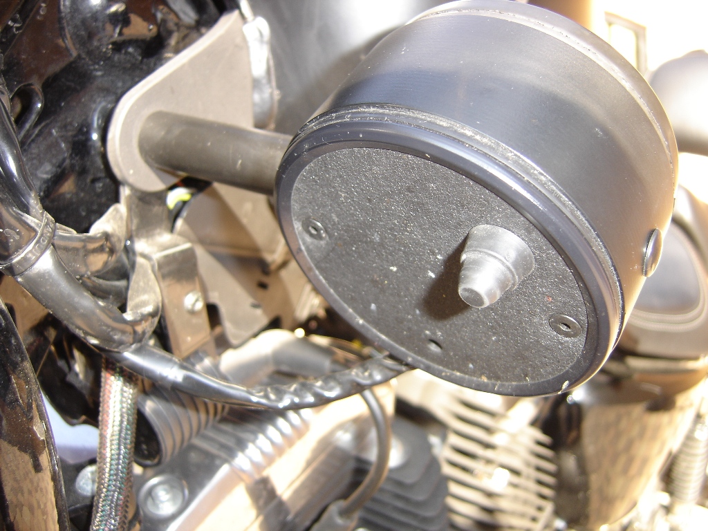

Moi sur mon Low (donc gros réservoir) j'ai fait ça:
J'ai acheté un support compteur chez HD. j'ai coupé en deux. La partie 'ronde' a été fixée sur le coté au moyen de pattes (fixées sur le support réservoir Et par une vis qui traverse le cadre dans le trou 'ovale' d'origine). La partie des voyants a été foxée aux riser comme prévu d'origine.
Ca fait 20.000 km que ca tient, ca ne vibre pas et j'adore ne plus avoir ce compteur en face des yeux ! j'ai une vue libérée sur la route Okay
Il faut juste centrer le tout pour que ca ne touche pas le réservoir, ni la fourche quand le guidon est en buté sur la gauche, et puis le mettre assez incliné pour voir l'aiguille de vitesse. Pour les Km, avec un 17L on s'en fout de pas voir les Km journaliers toutes les 2 secondes LOL
Merci tu ma ouvert les yeux Mr. Green
ai tout démonté et j'ai vu que c'est le meme systeme que j'ai fait sur ma Iron Okay
le probleme c'est que je n'ai plus la plaque pour les loupiote et le cache en dessous de mon compteur Crying or Very sad
ou je pourait trouvé ca Question
