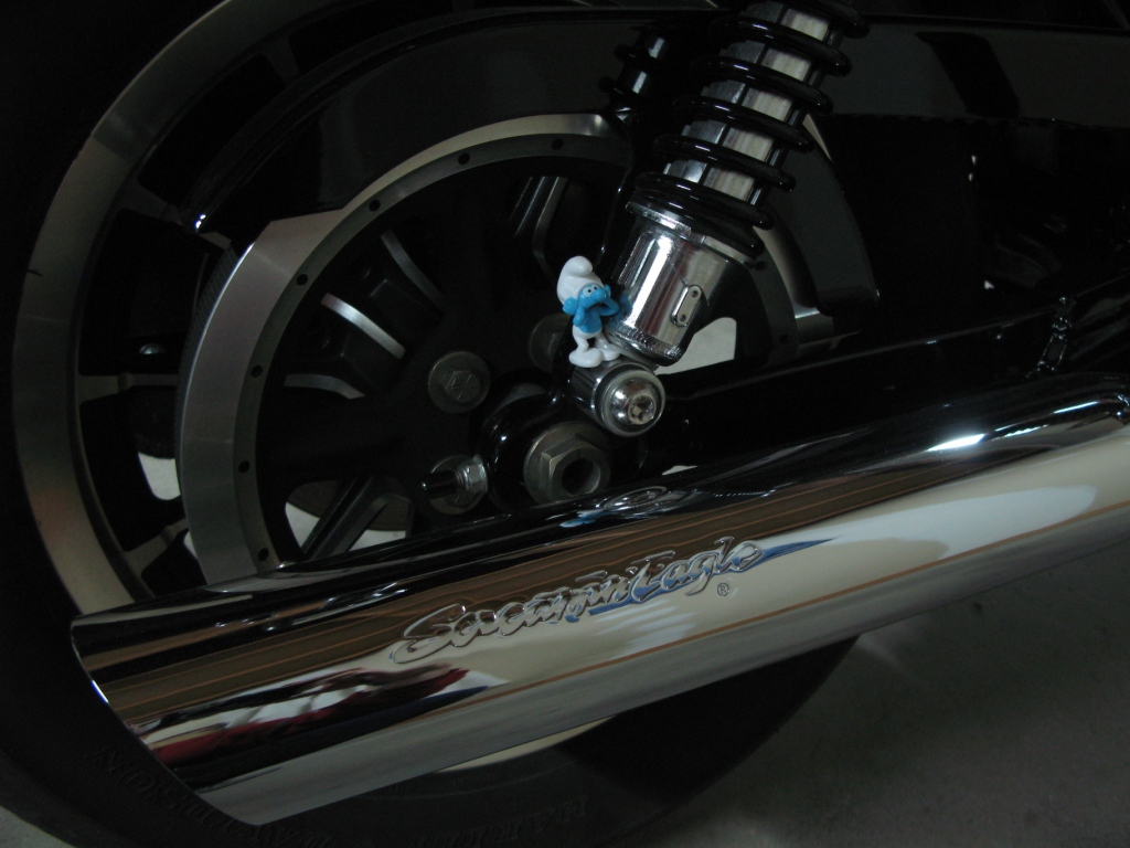

TTS - filtre RSD - Pots screamin eagle

wild hogs 45
Inscrit le: 02 Nov 2010
Messages: 1 637
Localisation: Orléans
Sur mon Sportster il y en a un à demeure, il ne dit rien pour le bruit de mes pots. Mr. Green Mais il fait une drôle de tête quand même. Mort de Rire
Mar 11 Juin - 00:36 (2013)
Messages: 18 890
à priori l'aigle qui gueule lui casse les oreilles quand meme ! Mr. Green Okay
