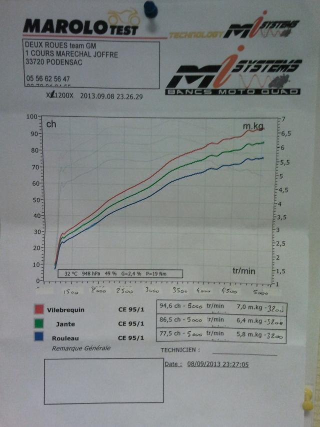

tu aurais les courbe de ton test? pour comparer.

hdmanillac a écrit:
Je trouve la puissance max correcte mais le couple max à la roue me semble très en retrait par rapport à un stage 1 full SE.
je penses que le test ne donne pas les bonne valeur car il ne pouvait pas prendre en compte le régime moteur. de plus, il c'est trompé quand il a saisi le model (xr1200 au lieu de xl1200). je referais un test plus tard. car je doute qu'il n'y ai autant de différence que cela. car je tien sans problème la 5 a 60km/h. et la relance reste correcte.
mais un vrai test s'impose, car le mien à était fait a la va vite un soir de rassemblement.
Mar 13 Aoû - 13:12 (2013)

D@V Bow a écrit:
pardon voici les données. si la photo veut bien passer
Mar 13 Aoû - 13:51 (2013) Visiter le site web du posteur
Je rajouterais même que c'est en net retrait par rapport à l'origine.
La puissance me semble a peut prêt cohérente. Bien qu'élevée en queue de vilo quand même !
Mais alors le couple me semble complètement délirent. C'est inferieur au pic de couple d'un 600 GSR...
Je pense en effet qu'il y a une erreur quelque part. En stage 1 le couple serait plus entre 10 et 12 mkg. (Suivant si les résultats sont au vilo ou à la roue)
Ouais, et il faut savoir qu'il y a toujours 13% de différence entre une prise de mesure au vilo et à la roue... Certains banc corrige automatiquement d'autre non! Wink
Mais là côté couple, on est bien loin du compte!
