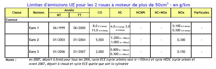

Voici les valeurs limites d'emission pour les 2 roues motorisés suivant la norme Euro (source ADEME).
Suffit de mettre un analyseur de combustion dans un silencieux de mob en stage 1 pour voir si ça passe ou ça casse. J'en ai un au boulot, un jour je ferais le test pour voir.
