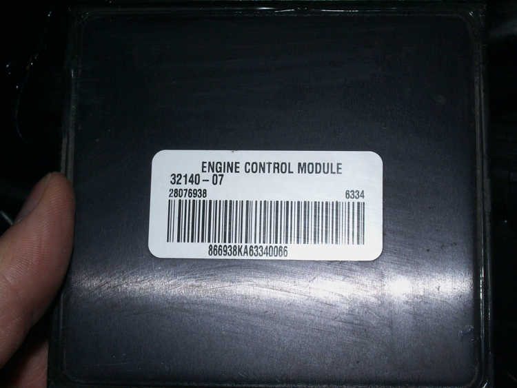

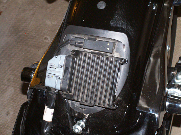

le dos du boitier

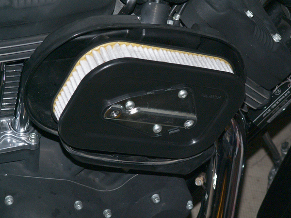

Le filtre, visiblement en papier, et estampliié HD...

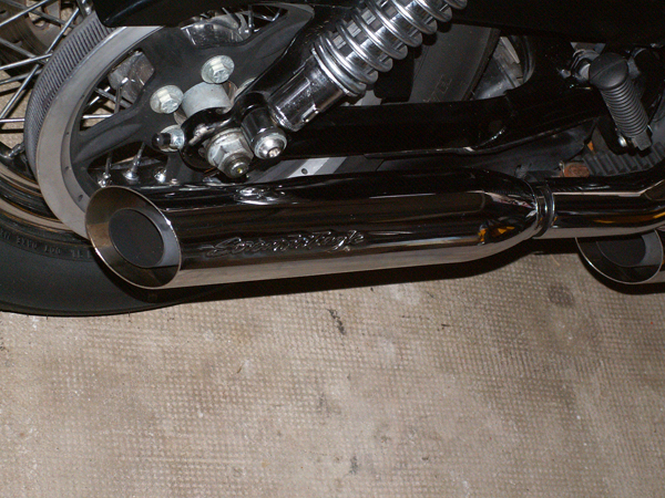

Voila les pots.Quelqu'un peut il me confirmer que ce sont des slash out (ou un truc du genre?)Par ailleurs, y'a t il moyen d'en reduire (un chouia) le bruit? (je pars au taf a 7h15, les matins, et mes voisins risquent de criser, a force...)

Bon alors ton filtre est stock; le boitier, c'est l'ECM (et donc pas un boitier additionnel type leurres), et sauf si il a été reprogrammé (*), tu n'es pas en stage 1.
(*) si il a été reprogrammé, récupère l'interface utilisé auprès de HD/ancien propriétaire.

Pour le bruit, si tu passes en full stage 1, le bruit devrait être plus rauque (bruit plus accepté Wink )
