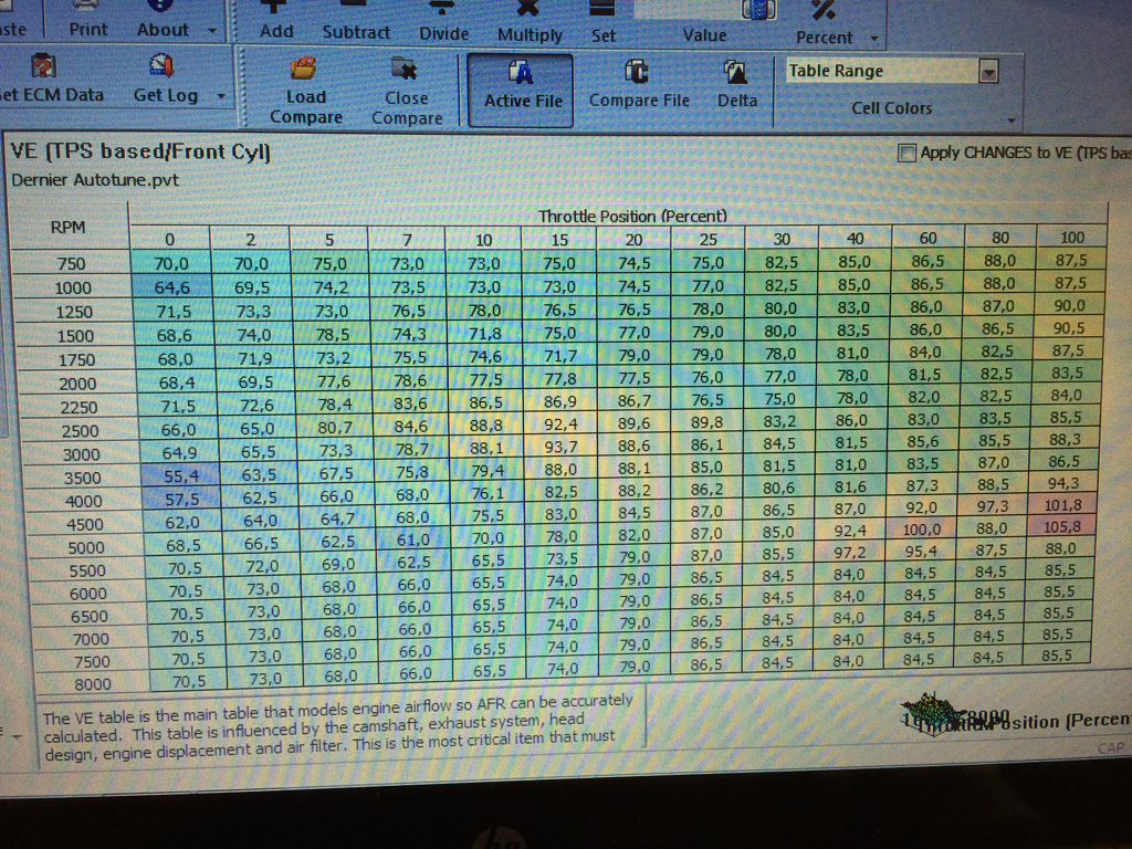

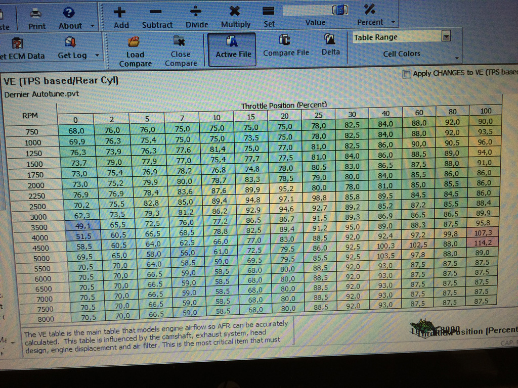

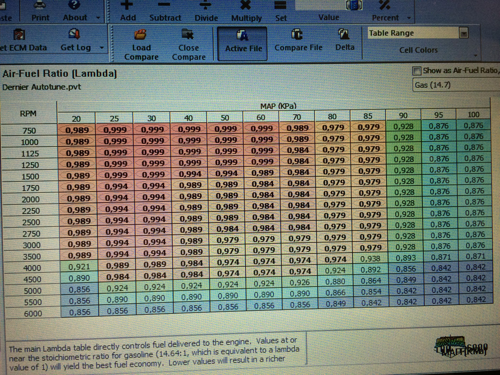

Voilà 3 séances de Autotune et je trouve que les valeurs modifiées sont pauvres, je poste les tableaux Arc en ciel pour que des pros puissent me dire si c'est normal. J'ai encore des détonations à la décélération.
Merci d'avance.
Donc les VE des cylindres AV/AR et l' AFR

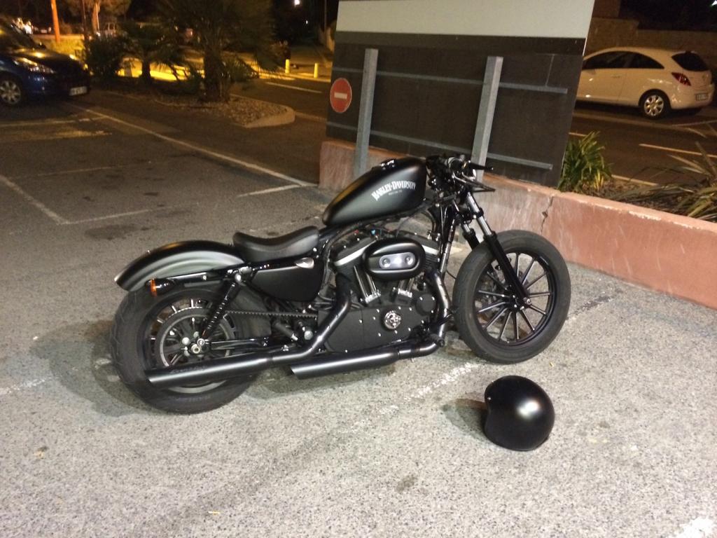

Je voudrai savoir je suis passé en stage 1 par la concession il y a quelques temps pots SE et filtre SE (celui qui se met dans la cache d'origine) voir tofs ci dessous:
Et je voudrai maintenant changer mon filtre SE par le SE heavy Breather c'est le cornet donc ma question est est ce que je vais devoir regeler la carto ou bien le réglage est le même pour tous les filtres a air SE correspondant a ma moto bien sur?
Car d'après ce que j'ai vu je peux faire la motif moi même car le réglage serai le même.
Merci

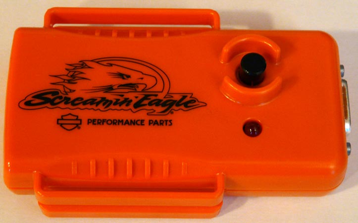

Ok merci alors lors du passage en stage 1 ils m'ont facturé le super tuner SE orange que j'ai d'ailleurs avec moi.
Qu'est que vous en pensez?
Victoria Concordia Crescit
http://sportster.xooit.com/t10980-Mon-Iron.htm
Dim 22 Déc - 14:05 (2013)
Pepito
que c'est nickel Mr. Green
