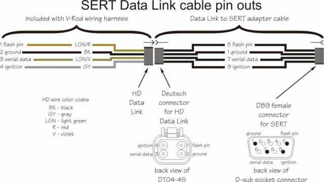

Est-ce qu'avec ça j'ai bon :

3 fils de mémoire : un TX un RX et un ground

Je fais commander une prise deutch et essayer de trouver au taf une vieille fiche db9...
