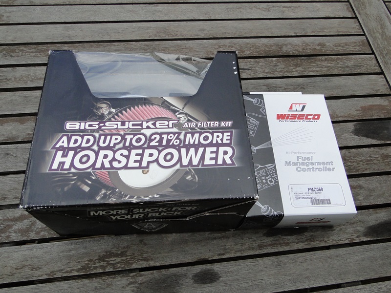

Salut ...
D'après eux, mon (ex-)Iron devrait faire dans les 70 ch maintenant. Vous y croyez, vous?
