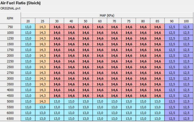

Faisons simple :
1 - Il y a un fil dédié pour les cartographies
2 - pas 14,6 partout, juste 95% de la plage utilisable ...

Blastomyc a écrit:
Faisons simple :
-B-
La simple vue de cette table donne des nausées Mr. Green
Arrow À noter qu'ils sont pas fous à la World Company. cf. 90 et 100 KPa Mr. Green
