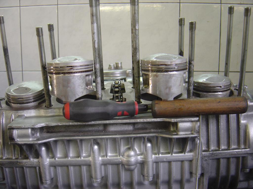

ce que je fais de mes loisirs... c'est CA...
Ma passion c'est la moto et ...la mécanique moto Confused ... désolé... mais le moteur démonté est celui d'un double arbre made in Japan ( Z 650 ) tout simplement car le sporster n'a jamais necessité d' être ouvert Mr. Green ( ben oui , ça peut avoir une trés bonne longévité un sporster...pour peu qu'il se refroidisse correctement !!)[/media]
En tout état de cause, ça peut être le principal soucis de ce moteur : surchauffe à cause de la ville... surchauffe quand il est gardé " avec les normes europénnes " ( qui n'ont rien à voir avec les réglages US) car c'est vraiment réglé trop pauvre a cause de la norme EURO 2 ( je parle des modéles carbus...)...Il est impératif d'avoir une carburation " tip top " pour ne pas l'user... et d'adopter toujours une huile " épaisse " ( HARLEY ou autres ) car les jeux pistons-cylindres sont importants et ne tolérent pas une huile " basse consommation " style 0W30 ou 5W30... mais c 'est un autre sujet !!
