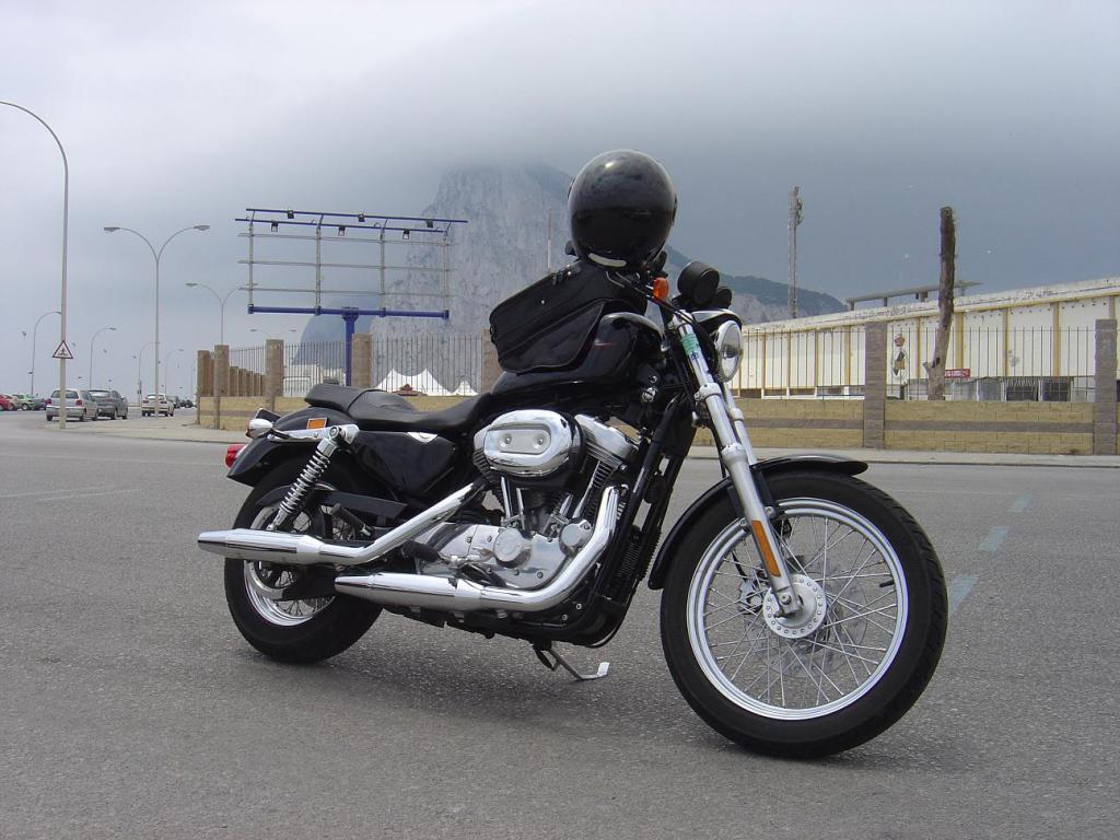

le voilà ce sporster " ultra performant " ( ah bon ??) ... un 883 standard uniquement agrémenté d'une selle double et d'un compte tours...n'oublions pas la devise HD sur le sporster " his gene is performance"..... Razz
