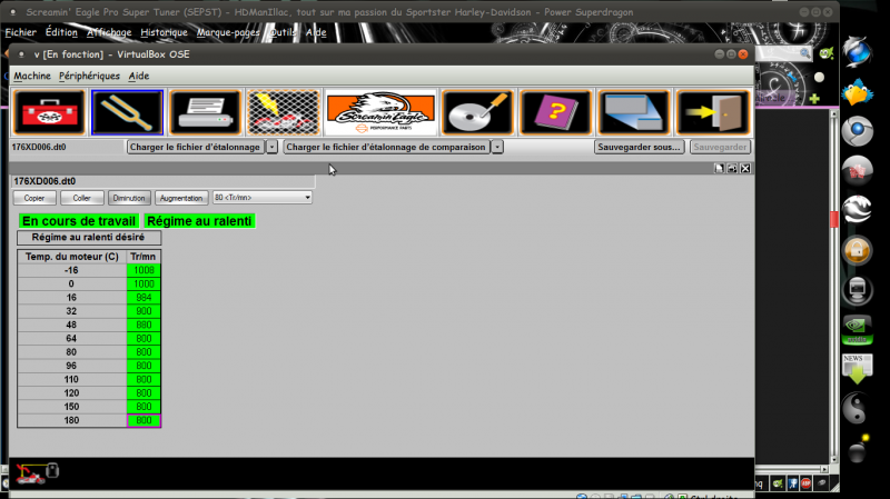

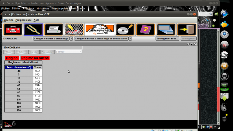

les mesures que j ai baisser au minimum Okay , je pense que fred a du faire pareil sur la mienne de carto
et l original

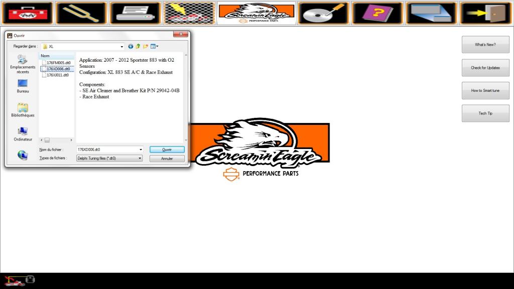

Quand tu lances le SEPST, tu cliques sur le diapason puis sur le bouton "manualy select file", tu vas dans le répertoire "XL" et ça t'affiche ceci :
Quand tu cliques sur un fichier tu as les explications dans la case de droite.
En résumé :
176FM005 --> 1200 stage 1
176XD006 --> 883 stage 1
176XJ011 --> 1200 stage 2
XL 1200N Nightster
