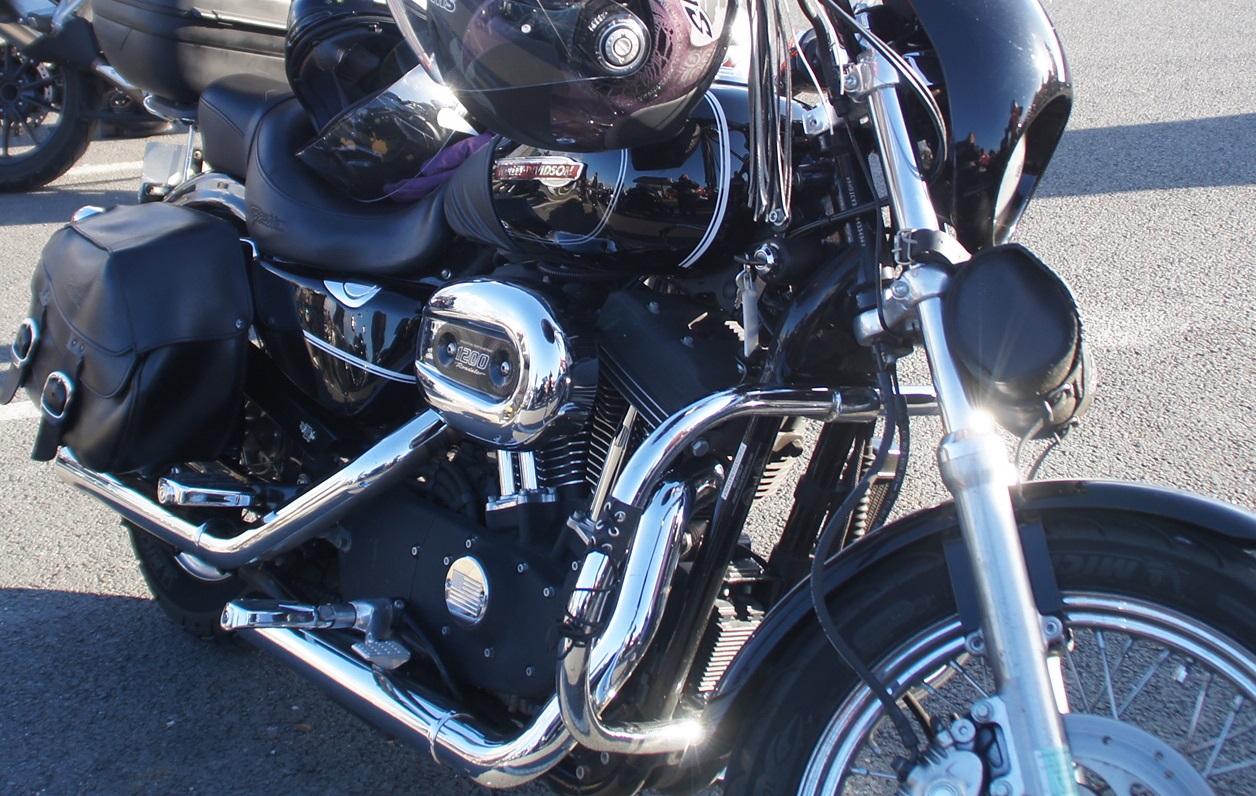

pour ma part: V&H straitshots HD slip-on chromés (+les les quiet baffles - obligé...) + fuelpack 2 + Filtre a air K&N RK-3929
le tout accompagné d'un réservoir de 17L de chez HD (parce que bon, moi le plein tous les 100 bornes ça me gave)
gain significatif en puissance et souplesse, même avec le quiets. et ça fait encore assez de bruit (mais pas assez pour que les flics me les brisent...) les automobilistes m'entendent arriver et se poussent.

wow, elle est vraiment belle !!!! Bravo
Il y a même le drap' des ricains... Cool
C'est un travail propre et agréable à regarder.
