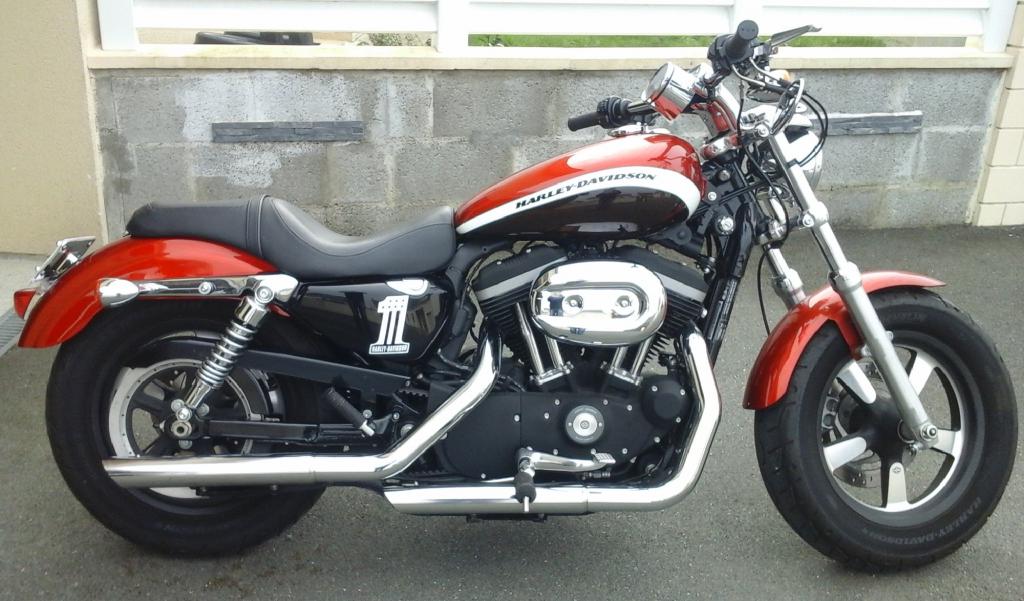

olivier49
Inscrit le: 08 Sep 2014
Messages: 174
Localisation: Brissac-quincé(49)
salut , Stage 1 fini pour moi Very Happy
pour 540€ tout compris !
merci au fofo et aux tutos qui m'on permis de faire ça tout seul ,comme un grand !! Laughing
Merci aussi à Didketch, Coteobscur, Dadis. Okay
pots V&H Twin slash
kit big sucker(sous boite à sardine)+ boitier tfi (pas de tof , tout le monde connait !! )
pour ceux qui hésitent , foncer , y a rien de compliquer à faire ! (et bonjour l'économie par rapport aux cons ou aux gris !)
le mien (de gris ) me demandais 1000€ !! Evil or Very Mad
http://www.forumsportster.com/t20907-olivier49.htm
Millésime 2013
Stage 1 : Tfi Zodiac-Big sucker-V&H Twin slash
Lun 16 Mar - 18:03 (2015)
