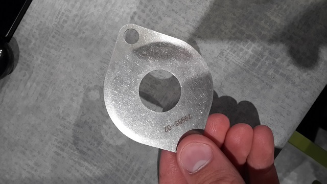

J'ai débridé ma moto jeudi
Voici la bride en question
Il y a quelque VE qui changent entre la carto stock et celle bridé, rien d'autre
Dès que tu peut la débridé fais le, croit moi c'est plus du tout la même moto
