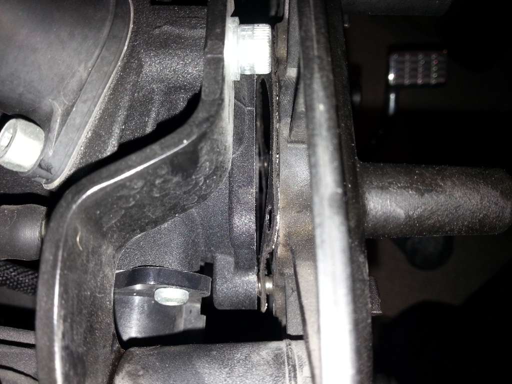

Alors maintenant j'ai un soucis avec mon filtre à air... Vous allez me dire "t'es fada d'avoir flashé ta carto avant d'avoir monté ton filtre SE", ben ouai... Embarassed
Bref...
Alors le soucis : quand je présente le support de filtre sur le carbu, les deux gros plots du haut sont au contact largement avant que les 3 petites vis amènent le dit support au contact... Je sais pas si je suis très clair Mr. Green Photo !
Je vois pas ce qui manque...

pour ton souci de support de filtre: t'as essayé dans tous les sens? Quelquefois, un truc tout con nous pose probleme Rolling Eyes

retire la cale  noir qu'on voit à gauche , celle qu'est fixée par les vis de reniflard  et la vis dans le haut de la pipe d' admission ( et pas carbu Mr. Green ) , ton filtre doit se monter sans d'où le décallage lié à la surépaisseur qu'elle crée

Ah bon on peut retirer cette "cale" ? C'est vrai qu'on dirait que son épaisseur correspond...

y'a très peu de filtre qui nécessite de la garder , la plupart ne la tolere pas comme tu en fait l' experience Okay
pour exemple avec le Heavy Breather de SE sur le 48 ca laisser la partie plane de la pipe visible ( là ou tu as la vis chromé) et non peint
ce qui me chagriner Wink

Bon. j'vais essayer ça Okay

Vidéo de montage sur un 1200R, effectivement le support noir saute !

En revanche j'ai trouvé une vidéo de montage sur un Iron et là au contraire ils ajoutent des cales supplémentaires !
