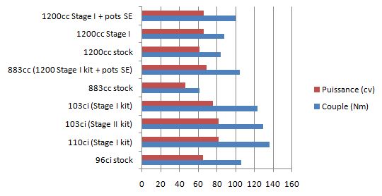

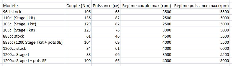

Pour completer le topo ci-dessus, voici ce que cela donne en valeur et graphique (source catalogue SE 2011):
C'est la qu'on voit qu'un 12 en Stage I vaut un 96ci stock et plus étonnant, un 8 kité 12 en Stage I dépasse légèrement un 12 en Stage I !

CC.Rider a écrit:
Un 883 passé en 1200 stage1 obtient un couple et une puissance plus élevé qu'un 12 Stage 1................bizarre......... Question
CV SAE ? pris à la roue ? car la demultiplication est plus courte sur le 883
sinon effectivement un 8 kité avec des pieces de 12 ben il peut pas sortir plus qu'un 12
et 66 ch ça fait pas bien lourd je trouve pour un S 1

Je confirme. toute valeur prise à la roue. C'est ce que donne le catalogue SE. J'ai juste converti les HP en CV et les lb-ft en Nm.
