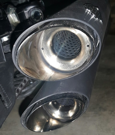

Bonjour tout le monde, un petit renseignement, j'ai des shortshort avec quiet baffles modifier, donc moins ouvert, mais tout de même plus que les échappement stock. dans un premier temps, j'ai juste enlever le filtre stock pour y mettre la simple cartouche de remplacement K&N, qui est légèrement plus permissif il me semble "pas sur Rolling Eyes " , pensez vous que je devrais tout de même investir dans un filtre beaucoup plus ouvert ? sachant ce que j'ai coller dans le trou d'cul de mes échappement lol ? 4 séances d'autotune et je trouve qu'elle va bien, mais pourrais elle aller mieux ?
PS: Ne me dites pas svp de virer mes shortshiit lol , j'y ai penser juste avant de me lancer dans les modifs du quiet, mais a présent, c'est hors de question !!! Mr. Green

oui tu a surement raison, le soucis c'est que je me vois mal enlever mes quiets avec le machin conique lol, beaucoup trop bruyant sans cela, même avec les quiets seul ! je me vois mal enlever mes échappement aussi lol, j'adore le look Mr. Green mais perso, j'ai tout de même senti un bien meilleur comportement que lorsque j'étais d'origine, donc je suis super content, et cartographie pas encore terminer de plus
le 31 juillet, près de chez moi, pour les portes ouverte d'un magasin, il y aura un banc d'essais mobile.
et si j'ai bien lu, c'est 50 euro pour faire une courbe puissance et couple. j'irais, et je saurais ce que j'ai plus ou moins gagné, surtout voir le couple ou il en est par rapport a ma config a mi course entre le libérer et le stock
Je vous met un aperçu du son pour vous donner une idée de la modif,
http://www.sendspace.com/file/wr1nwr cet enregistrement a été fait avec la rondelle soudé au cul du quiet
http://www.sendspace.com/file/18nifl et celui ci, c'est ma dernière modif, le fameux cône
je précise que l'enregistrement a été fait de la même manière, au même endroit et a la même distance Okay
