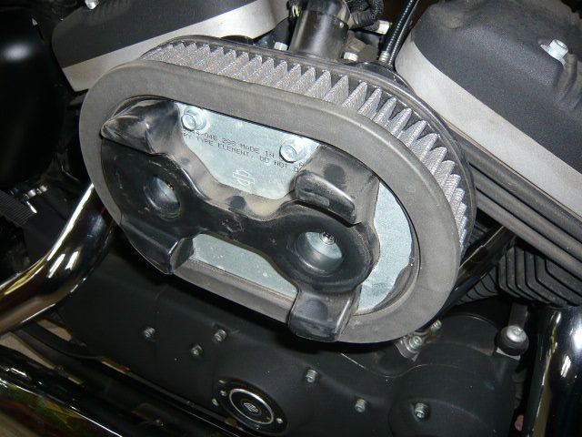

Même joueur joue encore !!! Mort de Rire
On dirait bien un filtre SE, mais je laisse les pro de la boite à ton confirmer...
Celui que vendait Dep (ref HD 29782-07A)
Le filtre d'origine

Messages: 20 322
Huggs a écrit:
Le 1er qui me dis que je suis un boulet en photo !!!! Je lui accorde .
Je te confirme que c'est bien un filtre à air SE.
