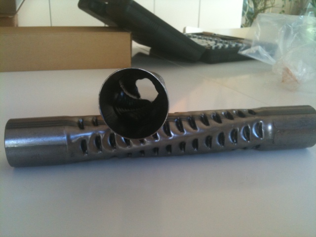

ère étape. J'ai monté les quiet baffles dans les straight-shots. La dessous petite photo des chicanes d'origine qui doivent pas trop chicaner.
