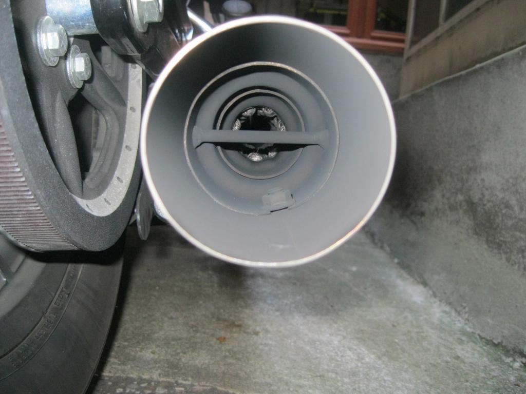

boblahyene

zut voilas les fotos

Messages: 20 324
Ben ce ne sont pas des chicanes mais de simples baffles. Par contre la barre en travers sert justement à l'extraction.
Je suis à peu près sûr que tu peux mettre des vraies chicanes à la place des baffles.

boblahyene

ok mais je comprends toujours pas le truc.donc les chicanes c ets mieux ou moins bien que les baffles(rush product ne propose que des baffles).

Messages: 20 324
C'est pas mieux ou moins bien. C'est différent. Des chicanes dévient les gaz alors que des baffles les freinent un peu. Je pense que des chicanes doivent être un peu plus efficaces au niveau attenuation du son.
A un moment j'avais monté des pots Khrome Werks, les baffles étaient quasi lisses. C'était full barouf et grosse perte de couple à mi régime. J'ai roulé 50km avec puis j'ai monté des SE.
