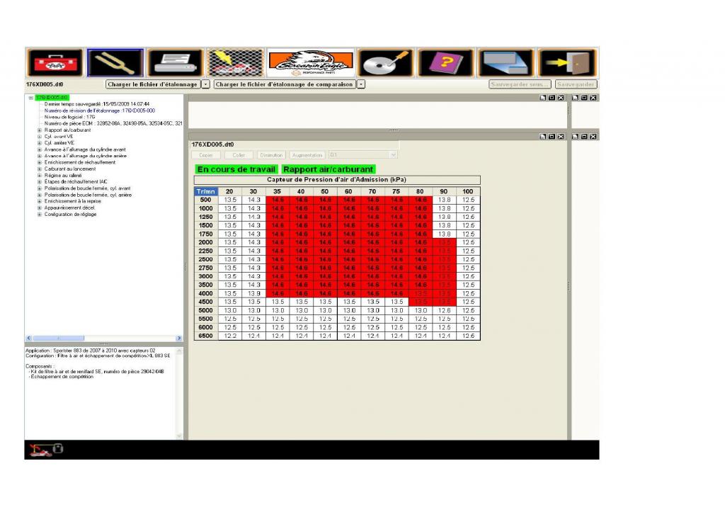

salut tout le monde suite de mes aventures en stage 1 .je repete carto+filtre screaming eagle+pot rush 1.5.Donc depuis le stage 1 ,quand j ai recuperé mon iron cher hd dardilly je trouvais que c etais super souple comme conduite mais ca manquer de puissance et en plus ca consommer beaucoup plus, donc je l ai ramener chez le cons , la il as modifier la carto(par contre mantenant je m adresse au pro qui ont dejas fait ca)il m as dis qu il aller m enrichir le melange qui etais a 14.5 sur tout le tableau est il as descendu toutes les valeurs à 13.9(en me precisant qu il amener moins d essence.A partie de la j ai trouver que mes pots dejas faisaient moins de bruit ensuite mon ralentit semble plus haut (descendu a 920 tours depuis samedi.mais avec le melange a 14.5 il faisait un vrai patatipatato.mais a 13.9 me semble plus haut).mantenant la machine , he ben vous me croirer ou pas plus rien a voir , de la patatte du depart j ai pousser un peu pour voir sur l autoroute la 4eme monter a 110-120 sans probleme, par contre elle as plus de puissance mais moins de souplesse. donc ca fais un conduite plus japonais moins harley si vous voyer ce que je veux dire, alors que l avantage de la harley c ets de rouler sur le couple enfin moi c ets ce qui me plait dans cette mob pas la vitesse mais pluto le cruising. donc ma question au pro est la suivante.le cons m a tout modifier sur les valeurs de 14.5 a 13.9 c ets pas possible d avoir la puissance + le couple +le patatipatato ? si oui est ce qui faut modifier point par point pour les rgalges merci pour vos lumieres.un grand merci a madmax et hd manillacs pour leurs patiences .

ben moi sur mon iron fred ma mis une carto de 883 normale , il a juste baisser au max tout les ralentis , donc a chaud j ai 800 tr/mn, j ai donc le bruit niquel, le couple parfait et une souplesse a bas regime plus importante qu avant , bref que du bonheur , et sur nationale je consomme du 4.6 l/100 en ville un peu plus mais c est normal

Il a la carto SE de base pour 883.
Si tu veux enrichir ne touche pas à la table AFR (c'est pas la bonne méthode). Il faut décaler les sondes O2. C'est mieux.

comprend pas ca veut dire quoi tu peux faire des imprimes ecran comme au bon vieux temps svp merci.

voici la table de base pour le 883

excuse moi mais comment tu decales les sondes o2 parceque les cons eux utilise la table afr ( ils l ont fait devant moi ) c ets dans quel partie du programme. Okay

C'est dans "polarisation BF AV AR"
