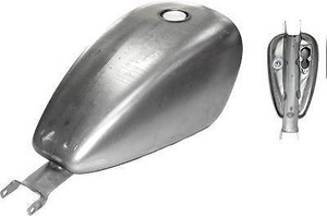

Je viens de me taper toutes les pages de ce post et malheureusement je n'ai pas trouvé ce que je cherche, pour peu que ça existe. Je m'explique: Je suis à recherche d'un peanut de plus de 8L ayant la même forme que l'original, plus large et plus haut, mais surtout pas plus long parce que je trouve que c'est cet espace entre la selle et le réservoir qui donne au 48 sa gueule si caractéristique.

Un réservoir de nightster pourrait correspondre à priori!

Non j'ai déjà fait la comparaison et je le trouve un poil trop long. Ouais je sais je suis chiant, ma femme me le dit tous les jours

Petite question les amis , un réservoir de 1200 Nightster de 2011 serait-il compatible avec un forty eight de 2016 ??
