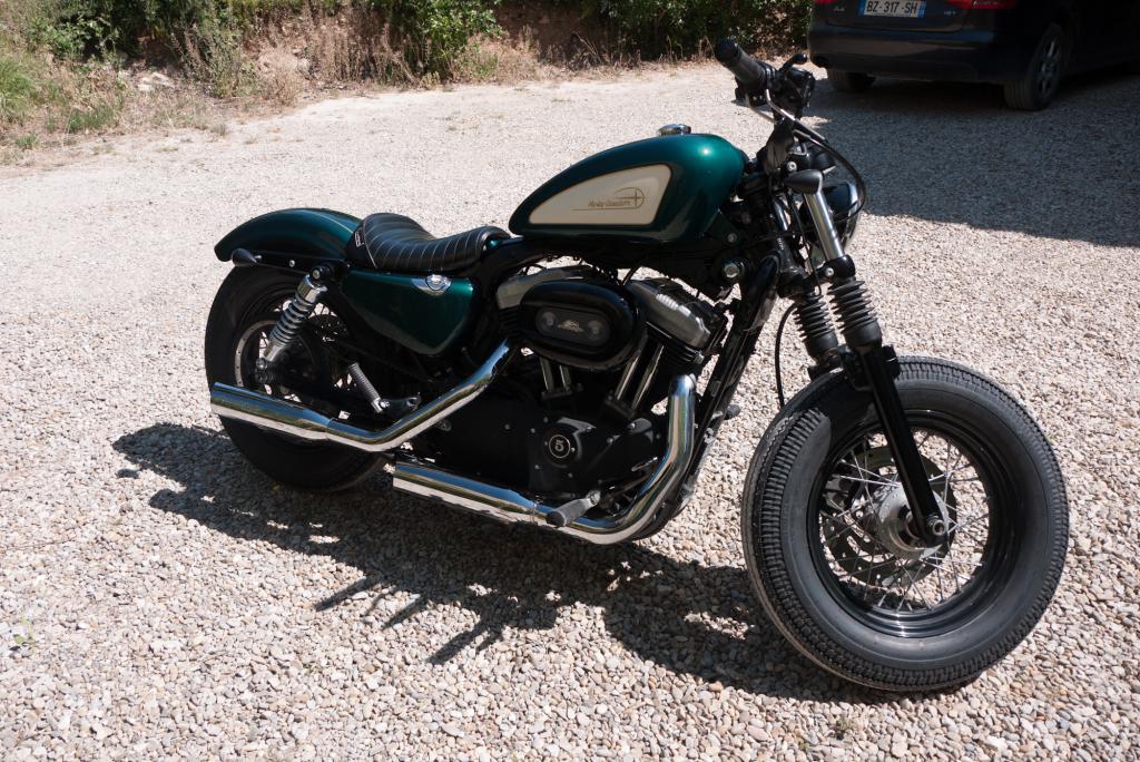

C'est quasiment le même que le mien, sauf que j'ai des renfoncements en plus sur les côtés
Un 14l ?
Quel marque zodiac aussi comme sur les page précédente ???
Merci.
Mer 27 Déc - 02:11 (2017)
Droun's
Inscrit le: 03 Avr 2016
Messages: 52
Localisation: Provence
Message [DOSSIER] Changement de réservoir Forty-Eight Répondre en citant
12,5l plutôt, et oui, un Zodiac. Acheté chez Biker-store (https://www.bikers-store.fr/fr/fiche.cfm?article=737783)
Super merci
Très sympa ce vert style anglais.
Pour se qui et des fixation il faut les meme que celle d'origine ou d'autre sont adaptables ?
Car je vois que l'arrière du reservoir et pas fixé pareil non ?

Nam34 a écrit:
Super merci
Non non, la fixation est celle d'origine, il n'y a pas de modif, la photo est sûrement trompeuse. D'ailleurs, j'aurais préféré que la patte de fixation arrière soit peinte en noir et non en vert, mais mon peintre s'est trompé...

Droun's a écrit:
Nam34 a écrit:
Super merci
Okok après c'est un peut de loin.
Pour avoir un tarif environ le tarif peinture comme toi ( reservoir garde boue etc.. ) ?

Droun's
Messages: 52
De mémoire j'ai du payer dans les 450€ pour la peinture du réservoir je crois, et j'ai fait garde-boue et cache latéraux un peu plus tard pour 280€ de plus.
