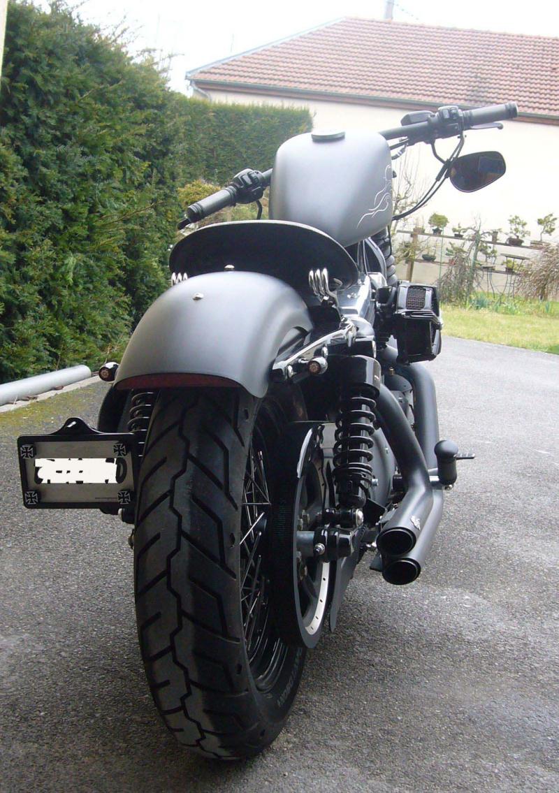

Message Feu stop sous garde-boue AR Répondre en citant
voila le résultat
nightster black mat 2011
mieux vaut tard que jamais , vieux motard que jamais
Mer 7 Mar - 14:00 (2012)
Sportster78
Inscrit le: 23 Avr 2011
Messages: 424
Localisation: Yvelines
Superbe Okay J'aime bien le style épuré du GB avec la selle solo et surtout sans l'affreuse bavette en plastique d'origine
XL 1200N Nightster
Mer 7 Mar - 22:27 (2012)
tu vois la flèche que j'ai fait sur la photo
dans la continuité des fils sous la barre du cadre le long du GB tu as une prise
tu débranches , tu branches 4
dans 5 tu branches l'autre extrémité que tu viens de débrancher
et le feu de stop éclaire dans clignos et sous GB
si non
tu coupes les fils de stop qui vont aux clignos et tu aura que sous GB qui éclaire
assez claire ou pas Mr. Green
