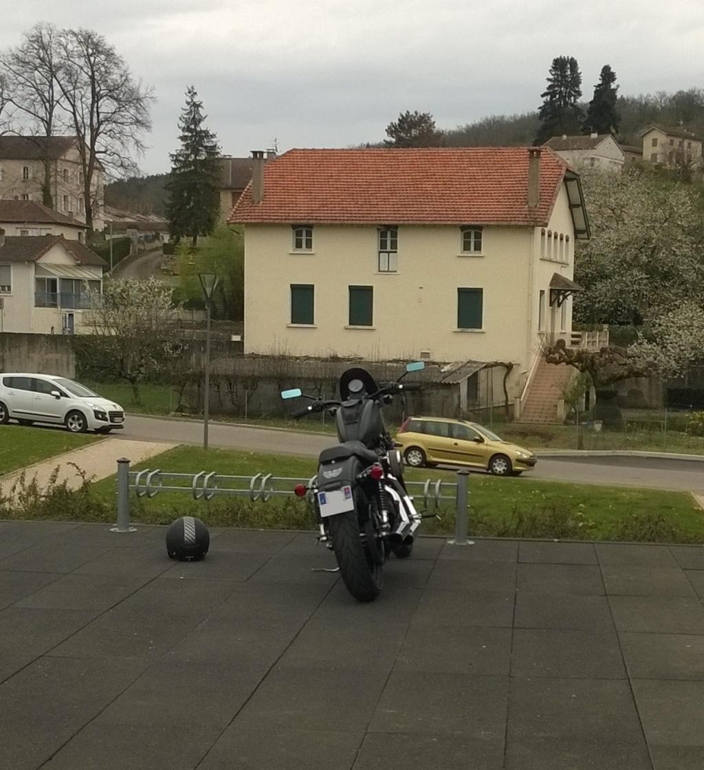

Feux arrière vus avec mon APN:
Feux arrière vus avec mon téléphone (image agrandie pour mieux voir les feux ... allumés!):

T'inquiète, je ne suis pas bine susceptible ... mais affreusement curieux. Mr. Green
Je veux vraiment savoir pour cet effet stroboscope fait de l'effet sur mon téléphone, mais pas sur mon APN.
Pour ce qui est de l'atmosphère "sombre", on s'en rend mieux compte sur l'image en grand ... que j'avais prise à distance parce que, justement, les lumières de mon Iron semblaient percer la grisaille ... Red Heart

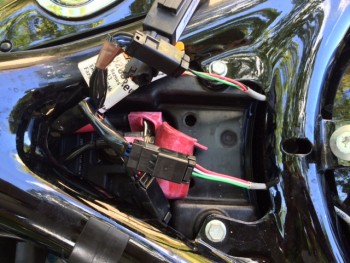

Sportster78 a écrit:
Il n' y a pas besoin de savoir quel est le stop, voici ce qu'il te reste à faire :
1) insérer les 3 fils du feu n°1 dans le connecteur n°2 suivant les numéros qui sont gravés sur le connecteur (il faut juste les enfoncer et tu vas entendre un clic une fois en place):
n°1 = bleu
n°2 = rouge/jaune
n°3 = noir
2) Insérer le connecteur n°2 dans le n°3
3) Trouver sous la selle un ensemble de connecteurs identiques aux n°4 et n°5, on va les appeler n°4 bis et n°5 bis par exemple et tu les débranche.
Ensuite tu rebranches le n°4 sur le n°5 bis, et le n°5 sur le n°4 bis.
Et c'est fini Okay
Et voilà un lien vers la notice pour ceux qui sont intéressés Wink
http://s387738547.online.de/harley-davidson-rostock/instructionsheets/73420-11.pdf

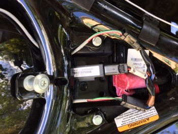

salut a tous,
desolé de poser la question mais j'ai le meme kit HD mais je ne trouve pas les connecteurs 4 et 5 sur ma moto....

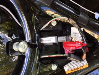

Message Feu stop sous garde-boue AR Répondre en citant
Tu sors le bordel au bout de la fleche et il sera la

ben non c'est le cache plastique pour la batterie... Sad
