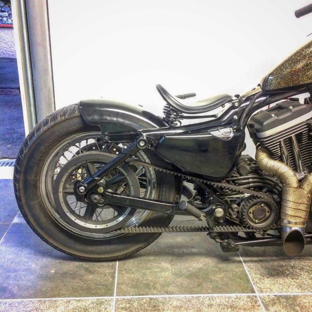

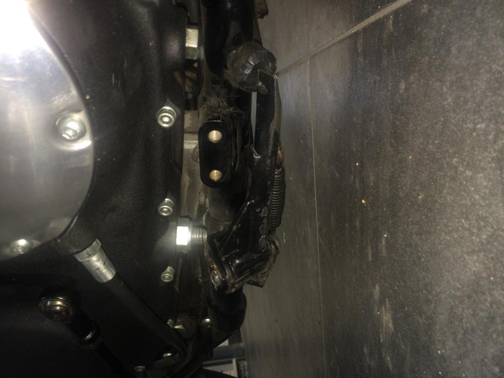

Sur mon sport' j ai un kit de rabaissement + des strut en 10' .
Et C est la béquille puis L attache de la béquille qui touche apres .
La j ai raccourci le tampon sur lequel viens de poser la béquille repliée , je gagne 1cm , j ai limé le côté de la béquille pour gagner un autre cm .
Et j ai aussi limé le support de béquille en Bizot pour gagner 1.5cm .
Je pense que je vais encore toucher parce que je suis vraiement posé par terre , mais j ai fait Ca pour la remonter le moins possible .
Je pense remettre mes burly en 10.5 pour la remonter .
Je teste et je vous met des photos détaillées .
Ca C est mon sport's

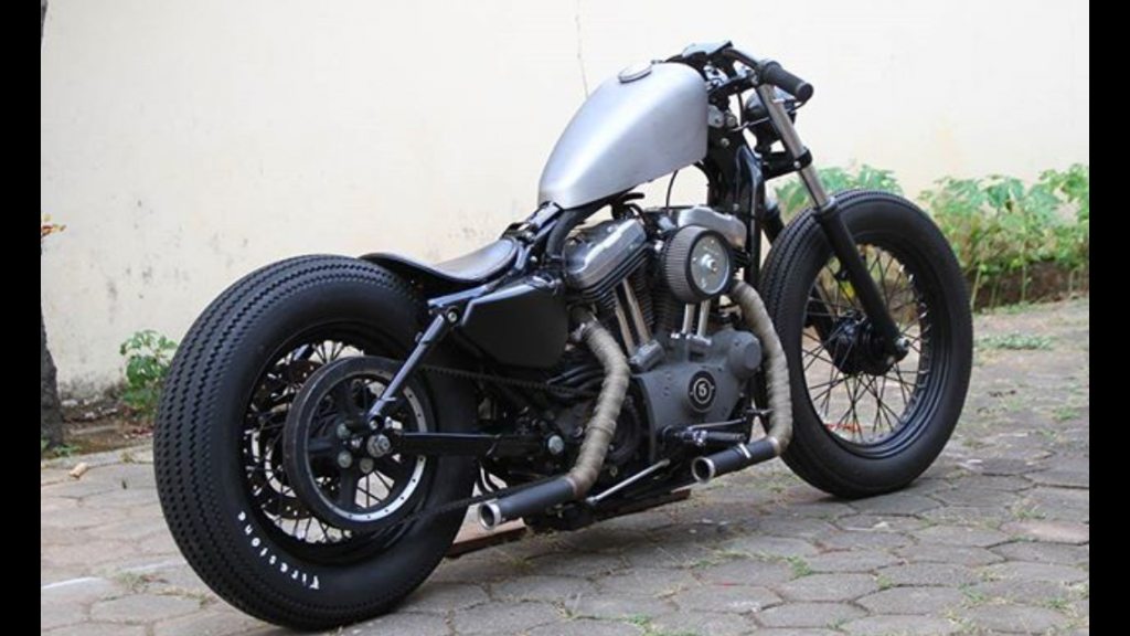

Ca C est la meme config que moi mais avec des pneus plus haut , j ai pas le detail des modif mais îl a du tout limer et îl roule !!

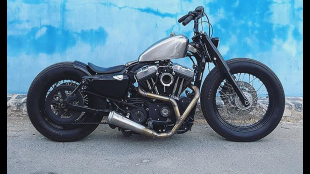

Ca aussi , Ca frotte mais ça roule !
Strut modifiés en 8' !!

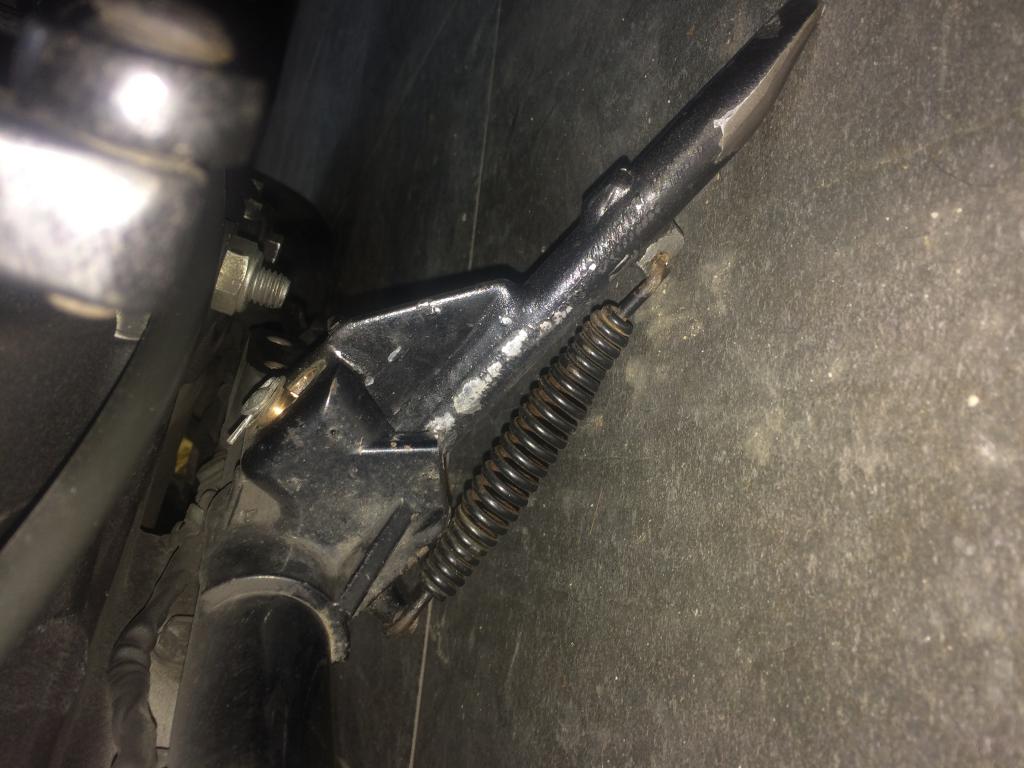

J aurrai du faire un àvant /apres , mais Ya pas mal à gagner à limer tout Ca !
( je vai mettre un tige à la béquille pour pouvoir la chiller avec le pied )
