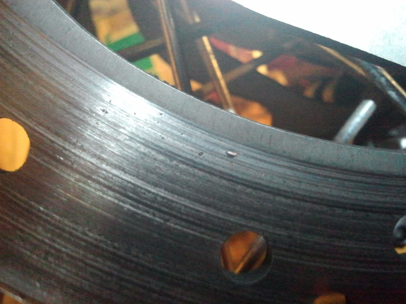

ce soir , je me suis dit inspecte l'avant , la vibration que tu perçois , peut venir de n'importe ou , bien que gt sur que ct derrière Rolling Eyes
g donc redépouillé les 2 étriers av , puis sorti les plaquettes pour la première fois ( dans la foulé vidage des rainures dans les plaquettes )
surprise , une éraflure dans l'une d'elle Shocked
remontage , je tourne la roue au plus vite ,un "clonc clonc" et voici ma découverte Twisted Evil c minuscule en fait ...
je v essayer ça pour confirmation , mais je pense qu'il n'y a pas de doute Wink

Okay t as plus qu a poncer Okay

Ou réctifier le disque !

g passé un p'tit coup de lime , ct du métal collé , drôle de truc Shocked du résidu de plaquette , ou un morceau de métal pris sur la route Amazing

etrange ton histoire Mr. Green
ta reroule pour essaye ou pas?

je viens d'essayer et... fausse joie Crying or Very sad g démonté le cache poulie de courroie , pare chaleur ar pour observation demain ... les serrages sont bon déjà
