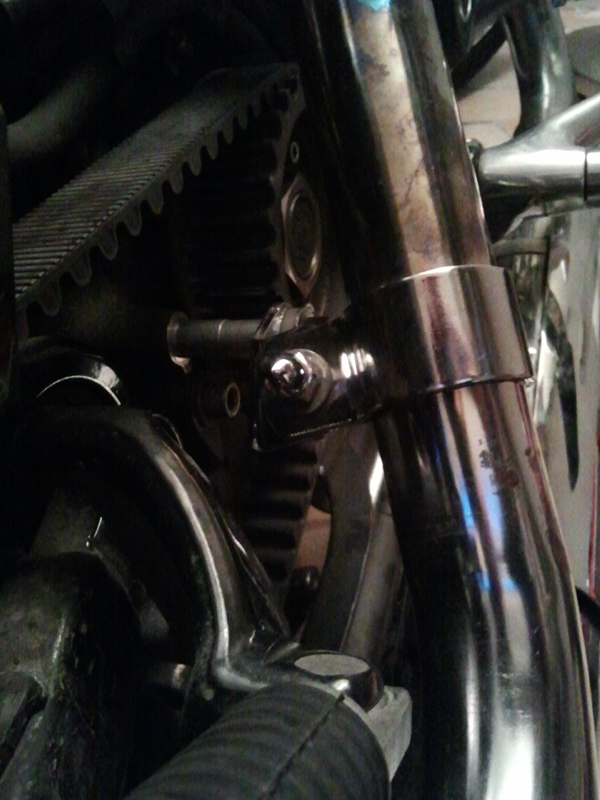

Message vibration partie cycle en roue libre Répondre en citant
oui dd mais là c du sournois Crying or Very sad
bon cet ap g mis des plaquettes neuves a l'avant , viré les pare chaleur , fait du reserrage partout et on verra demain Mr. Green
look traqueur de tremblote pas pour me déplaire Cool:
