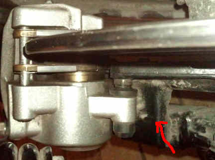

Idea T'as vérifié tous les serrages concernant la fourche : colonne de direction, guidon, tubes sur tés, garde-boue avant... Question

tout est serré , g coincé une rondelle de caoutchouc a l'avant au dessus de ce support Rolling Eyes rien de mieux , prochaine étape , je redémonte la roue pour contrôler tous les roulements

T'as pas de jeu dans les fixations des repose-pieds arrières ?

t'as pas une connerie de pare chaleur qui vibre au moins ? un collier de desserré ou cassé ?
et t'as toujours pas dis si ça vibrait sur tous les rapports ( si j'ose dire Mr. Green )
