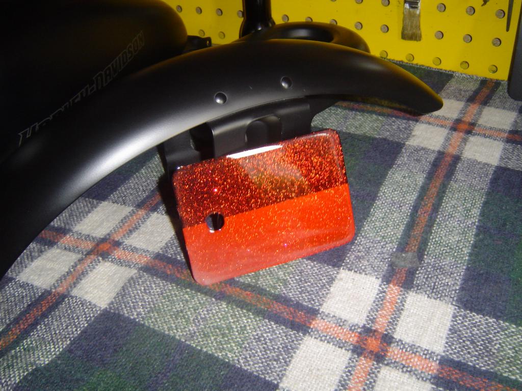

moi perso,je l'applique avec une buse 1.7 (pistolet d'apprêt basse pression)
avec une buse de 2 ça peu le faire
mais va sûrement faloir augmenter un peu la pression d'air
voici un petit essaie pour reproduire le rouge du seventy-two
c'est celle avec le fond noir et celle avec le fond rouge BEURKKKKKKK
Dim 25 Mar - 18:52 (2012)
