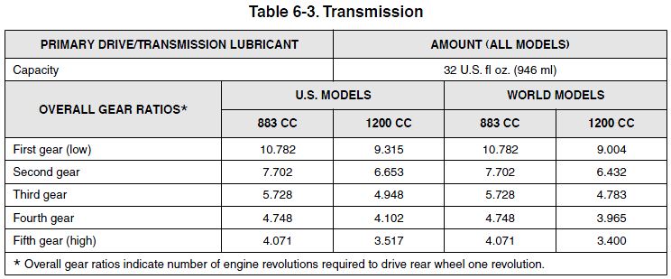

La réponse à ta question est en partie dans ce tableau:
La valeur indique le nombre de tours moteur nécessaire pour faire un tour de roue AR. Donc connaissant le périmètre de la roue AR tu peux calculer le régime moteur correspondant à la vitesse.

La vache faut un tableur Neutral ... Je vais d'abord faire la sieste Mr. Green , et on verra après... Wink

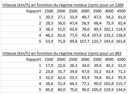

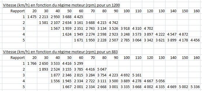

Ben alors voila, je l'ai fait pour toi !
J'ai pris en compte un coef. de 4.5% sur le compteur kilométrique soit +4km/h à 90km/h.
Mar 21 Déc - 14:21 (2010)
Messages: 20 139
Message correspondance vitesse et tours/minute Répondre en citant
Le tableau du régime moteur en fonction de la vitesse pour ceux qui n'ont pas de compte tour:

Waw Shocked
Bravo HDManillac Okay
Mar 21 Déc - 16:08 (2010)

Merci, exactement ce que je voulais Okay .
Il n'y a plus qu'a vérifier: Quelqu'un à un compte tour sur un 8 injecté ?
Mar 21 Déc - 16:26 (2010) Visiter le site web du posteur
Pour le 12 ca correspond avec le compte tour alors pour le 8 ça doit le faire aussi !
