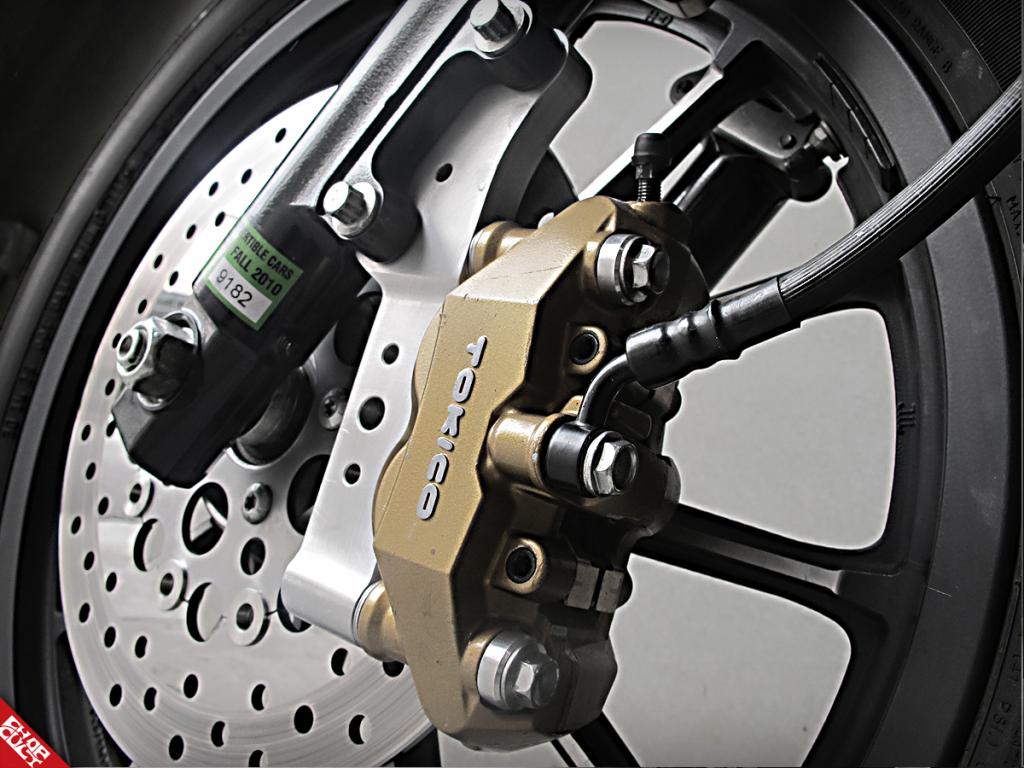

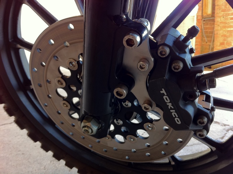

Ça fait plusieurs mois que je me fait taquiner les yeux par des montages d'étriers de japonaises sur des Sportster comme sur les images suivantes:
J'ai cru comprendre que ce n’était possible que sur des jantes à batons et pas à rayons.. si quelqu'un peut m'expliquer. Dans l'éventualité ou ce serait possible quel disque choisir?
Dernière étape.; quelqu'un connait il un atelier en région parisienne (ou pas) pouvant usiner la patte de fixation d'étrier pour l'adapter sur un fourreau de Sportster?
Ça me parait être un bon moyen d'avoir un freinage de qualité sans dépenser 600euros dans des étriers performance machine...

Tu aurais pu mettre les liens vers les images d'origine, là on ne sait pas d'où ça sort ... Tu as vu ça où ?
Bon sinon n'oublie pas qu'il faudra aussi trouver un autre maître-cylindre.

la première image vient de ce blog http://gloryboundmoto.blogspot.de/2010/09/upgrades.html

OK merci, le support d'étrier vient d'ici, mais c'est pour du 41 mm (Dyna).
http://www.fabkevin.com/front_brake.htm
