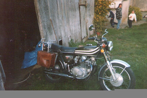

dépannage à 2 balles aisé n importe ou, le principal étant d avoir un condo d avance d origine ou pas , on se fout que ce condo provienne d une caisse et soit à sa place initiale.
je me suis déja dépanné (toujours avec plaisir) ainsi sur le bord de la route avec un 350cb 72.
j reste désormais dans cet optique pour me dépanner au besoin sur le bord d une route en ayant un jeu de vis dans ma sacoche .
