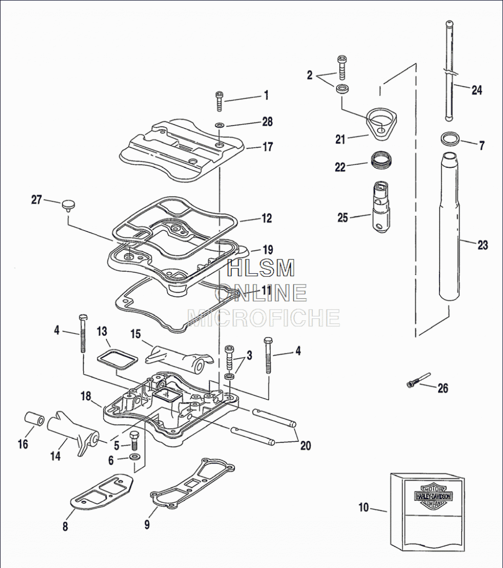

demandé autrement :
le changement de la pièce 27 implique t-il forcément de changer les joints 12 et 13 avant remontage ou on peut garder les vieux si ils fuient pas ?
Mar 20 Mai - 15:13 (2014)
Messages: 11 190
Message suintement joint de culasse 1200 Répondre en citant
moi j'ai pas changé les joints quand j'ai changé la valve 27
et aucunes fuite a déplorer
Mar 20 Mai - 15:32 (2014)
ezy17
Inscrit le: 31 Mai 2013
Messages: 3 909
Localisation: La Rochelle
cool, une réparation à 2 X 0,90 cts d'Euros, ça se refuse pas !
merci ! Okay

y'a plus qu'a, j'ai les bidules N°27 tout neufs dans un piti sachet Mr. Green

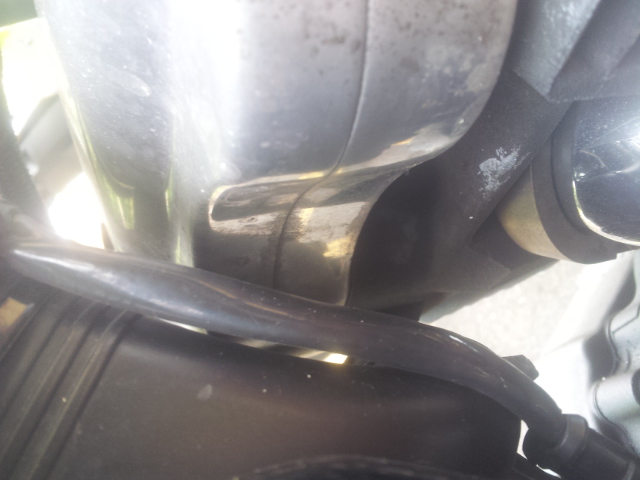

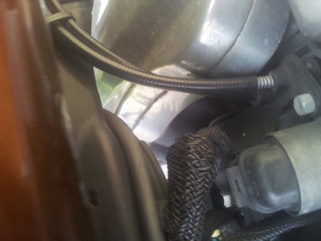

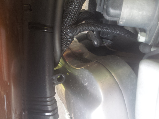

Pour utiliser un sujet existant et surtout l'éclaté ci-dessus, le suif noir sur les photos correspondent à une usure du joint 12?
Night Chris_ae
Fatboy Chris_ae
Mar 27 Jan - 07:39 (2015)
Messages: 11 190
ouai ... le joint HS ou le couvre culasse mal positionné
essayes de donner de l'aisance aux 4 vis , repositionnes le couvre culasse et revisses ça
pour essayer ...
si ça refuie , bin faudra changer le joint Neutral
Mar 27 Jan - 10:37 (2015)
Thierry 85
Inscrit le: 26 Jan 2015
Messages: 190
Localisation: 85130
Ou démonter les couvres culasse, nettoyer les joints et plan de joint et remonter le tous avec de la pate à joint de bonne qualité (noire).
Pas besoin d'en mettre bcp !
