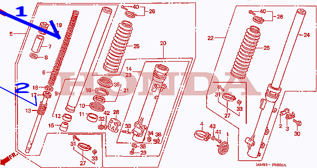

hello.
j suis plutôt épaté car je constate que personne ne parle d une méthode classique et à la fois efficace pour rabaisser une fourche.
perso, j suis quelqu un de simple, j m emmerde pas et j vais droit au but Arrow
pour rabaisser, je coupe le ressort du haut et je mets l équivalent en bas (longueur ressort du bas + coupe)
pour ça , j ai quelques ressorts en stock pour jouer .
si tu rabaisses ta fourche, tes tubes plongent et le 17, t en fait quoi?
il se ballade avec un ressort (13) désormais inutile car trop court
ne cherchez pas, ce n est pas un schéma fourche sportster , mais ça ne change pas la donne Wink

Message Remplacement des ressorts de la fourche avant par des courts Répondre en citant
@ dd: tout a fait, quand tu prends les kit burly ou progressive ce ressort descend plus bas voir ne sert plus ....
regarde chez burly: (meme une blonde y arrive )
remarque le plus simple serai de couper 2 ou 3 spires au ressort principal .... Rolling Eyes

oui Laurent merci.
perso, j ai coupé 5cm en haut , j rajouté un ressort plus long de 5 cm en bas.
comme j avais mes tubes dyna à virer on monter à nouveau ceux du 8, c était mieux et moins cher.
dans la foulée à nouveaux des joints spy neufs puisque changement des tubes .
