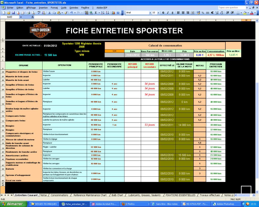

Je me suis fait une fiche de suivi d'entretien sous excel en me basant sur les préconisations du manuel de réparation.
J'avais vu un post qui parlait de çà mais je ne le retrouve plus.
Voici comment elle se présente:
La page principale:
La même en changeant le kilometrage actuel:
En changeant la date de l'entretien:
J'y ai ajouté

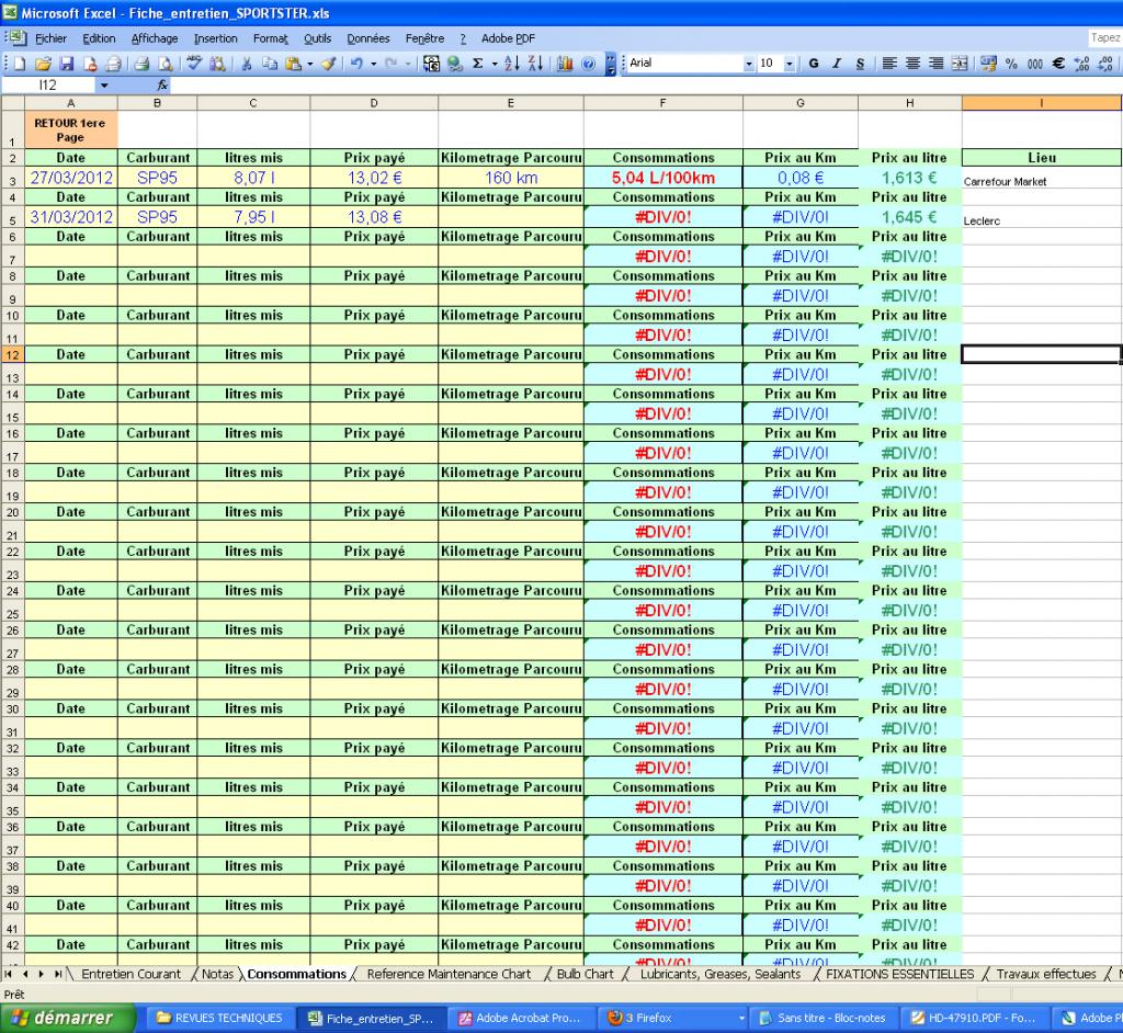

Et une fiche pour le suivi des consommations

Si ça intéresse quelqu'un, je peux lui envoyer le fichier par mail Wink

Pour tes cellules en DIV/0, utilise une fonction SI : par exemple pour F3 =SI(E3=0 ; ""; C3/E3*100) Wink

Merci pour l'info Jms, je ne connaissais pas cette fonction. Vais essayer de la rajouter. Okay

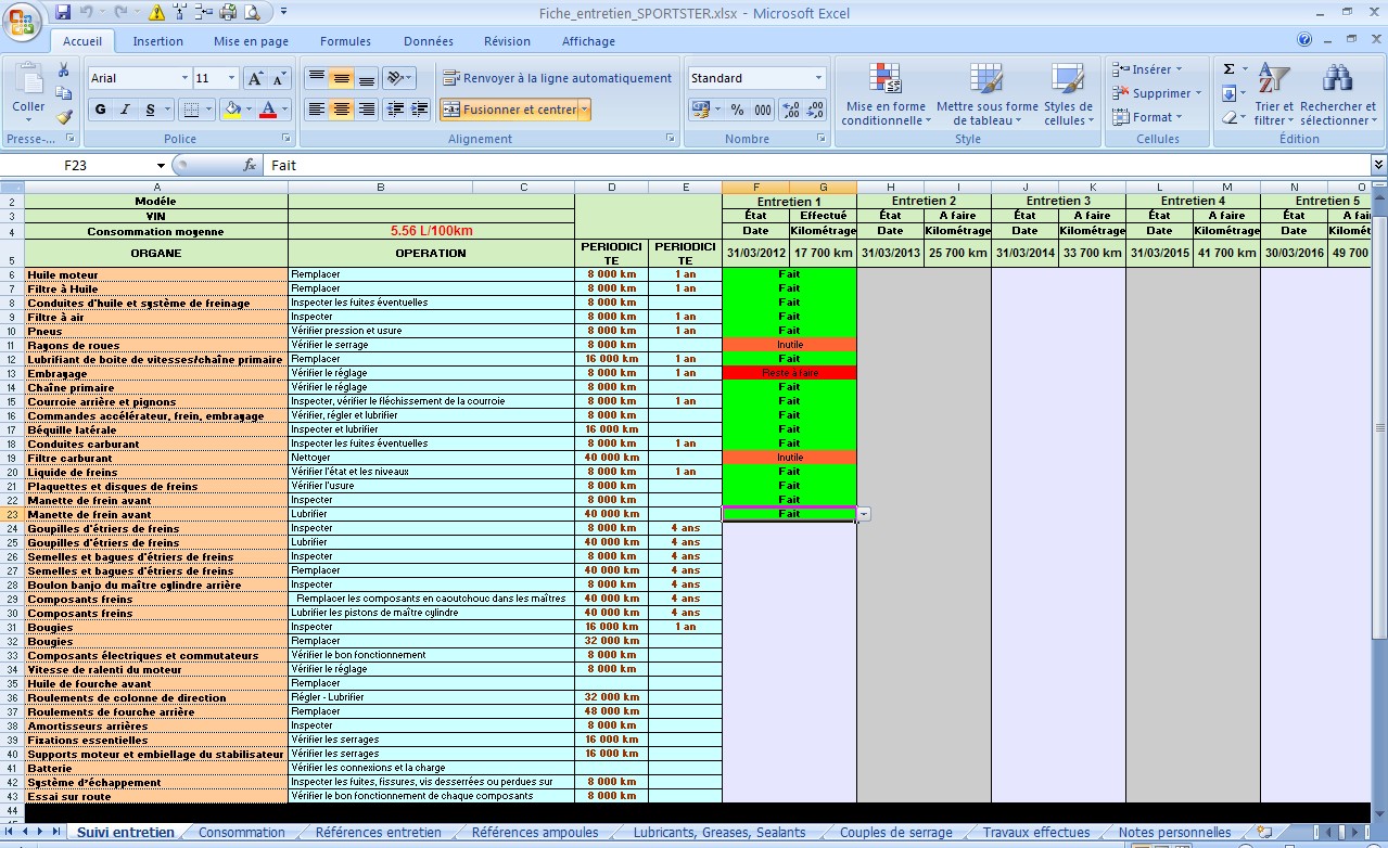

en prenant pour base le fichier de notre ami Anton Okay
j'ai fait ma propre feuille qui permet d’avoir un suivi de l'entretien et qui automatise un certain nombre de chose grâce à quelques fonctions excel
s'il y a des amateurs, j'ai une version .xls et une version .xlsx (je peux faire une version .ods aussi si besoin) Wink

vu le nombre de demandes, c'est plus simple que je mette les fichiers ici
version xlsx
version xls
version ods
Pour la marche à suivre, c'est simple, lors du premier entretien, on rentre en F5 la date de la révision, en G5 le kilométrage et dessous on choisit les opérations effectuées en mettant : fait, inutile ou reste à faire (liste de choix).
La date et le kilométrage prévisionnels des entretiens suivants se calculent seuls (+ 365 jours et + 8000 kms).
Lorsqu'on fera ce second entretien, on n'aura qu'à choisir dans la liste en I3 "effectué" et il nous demandera la date et le kilométrage réel.
Ensuite, comme pour le premier entretien, on choisit dans les cases dessous ce qui a été fait ou pas.
La colonne entretien 1 est saisie pour exemple, il faut remplacer tout par vos infos, bien sûr.
Pour les consommations, on n'a qu'a choisir le carburant, renseigner les infos de prix, quantité et kilomètre, et sur la feuille "suivi entretien" la conso moyenne sera calculée.
Rien n'est verrouillé, vous pouvez modifier les feuilles comme vous voulez Wink
