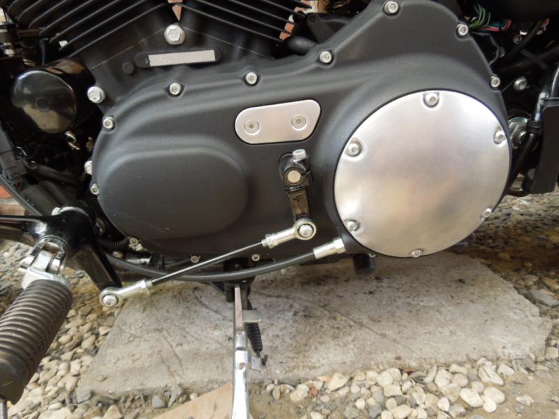

Localisation: Nord
Message peindre un derby cover Répondre en citant
Bon au final je me suis contenté de passer le derby à la toile emeri 500 pour donner un aspect mat alu brossé.
Le rendu est vraiment bien, quasi identique au cerclage des cache culbuteurs Okay
