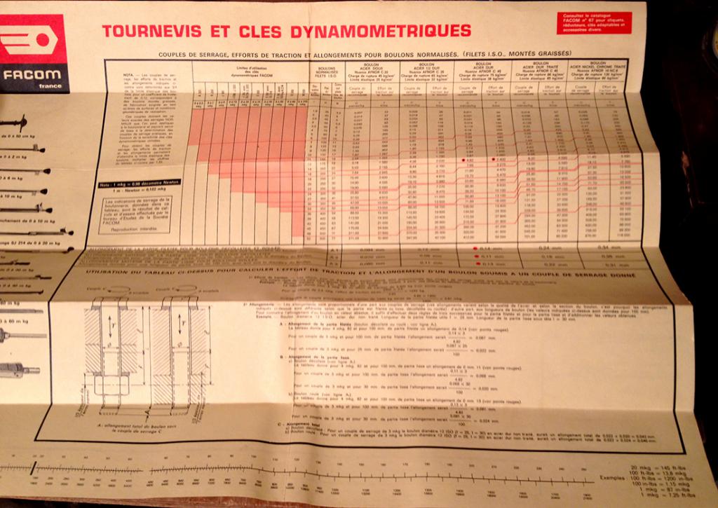

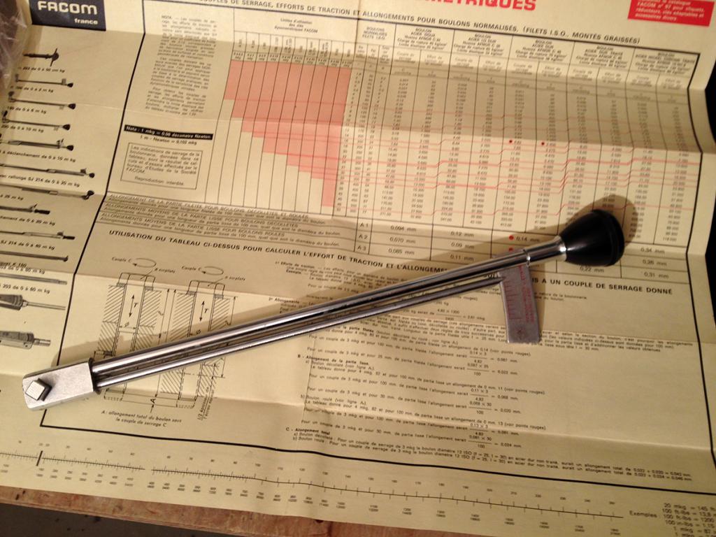

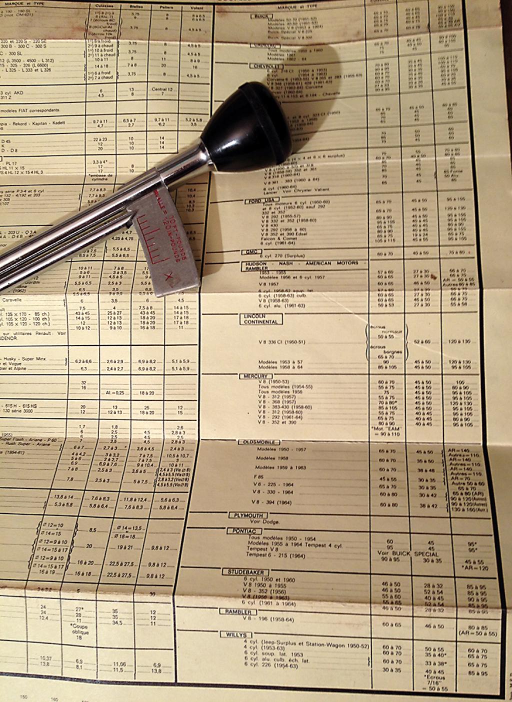

je me suis lancé à la recherche de la clé dynamométrique de mon vieux papa.. j'ai tout retourné.. et enfin.. dans un coin.. elle était là...
j'ai pris quelques photos.; juste pour le fun.. elle doit dater des années 50 Rolling Eyes
le mode d'emploi est bien jauni.. et les explications sont dignes d'un cours de mécanique ..j'ai adoré les marques de voiture listées sur le verso du mode d'emploi... Rambler, Studebaker.. etc.. Mr. Green
un collecter, cette clé..merci papa.. Okay
allez, régalez vous.. on retourne au siècle dernier...

On voit bien qu'à l'époque le chrome n'etait pas la merde actuelle ...
Bien sympas les docs Okay

pour sûr.. du facom du siècle passé...
Mr. Green maintenant, je recherche ma règle à calcul pour les conversions ..Nm en mètre kilo, çà va.. mais pour les pouces et le reste..
çà m'occupe..
